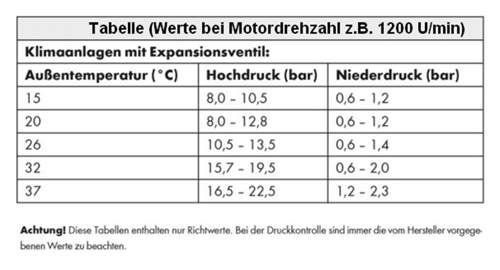

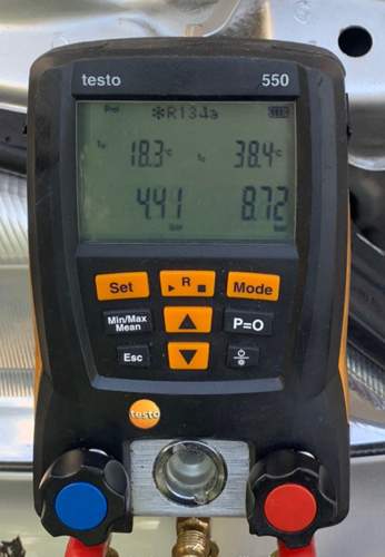

Nach dem einschalten springt der Kompressor an und die Temperatur im Fahrzeug geht dann an den Austrittsdüsen an der Mittelkonsole auf ca. 22 Grad runter. Außentemperatur ca. 30 Grad. Nach ca. 1 min geht die Temperatur an den Düsen auf 30 hoch und ist zwischendurch höher als die Austrittstemperatur.
Der Kompressor läuft die ganze Zeit mit. Er schaltet also nicht ab. Die Anlage hat keinen Kältemittelverlust und die Drücke sind am Niederdruck 4,4 bar und am Hochdruck 8,7
bar. Die Verdampfertemperatur beträgt über 14 Grad und mehr. Das Kältemittel ist das Richtige (R134a). Ich war schon beim Bosch Dienst und bei einer Kältefirma. Keiner weiß Rat und ich bin so ziemlich am Ende mit meinem Latein. Vielleicht weiß hier jemand Rat.

Tester dranhängen und Klimadrücke anzeigen lassen.
Dann sieht man sofort ,an was es liegt.
Wenn Du nix zum Auslesen hast,dann Kabel anzapfen und Spannung messen am Drucksensor.

Druckwerte KLIMA
Voltwerte Drucksensor

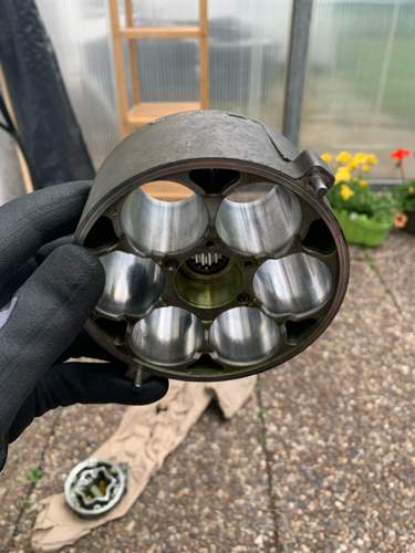

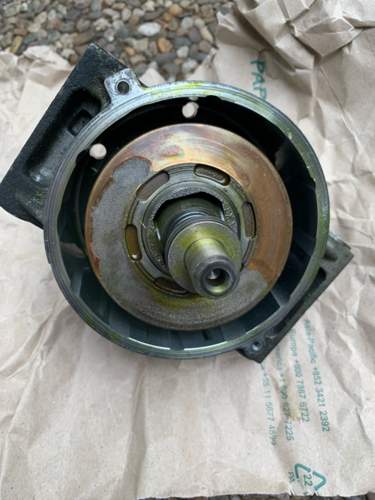

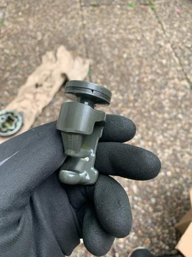

Es sind keine Späne im Öl des Kältekreislaufs. Der alte Verdichter baute gar keinen Druck auf der neue gebrauchte schafft maximal 10- 11 bar. Ich habe den ursprünglich verbauten heute mal zerlegt. Die Taumelscheibe hat auf einer Seite Frasspuren die übrigen Teile wie Kolben, Zylinder, Membranen sind frei von Beschädigungen.
Das kann ich kaum glauben, dass da am Öl nichts zu sehen war. War das tatsächlich klar? Irgendwo muss der Abrieb und die Späne ja jetzt sein.
Manche Werkstätten machen erst gar nicht weiter, wenn der Verdichter gefressen hat. Die Späne bekommt man auch mit Spülen kaum raus.
