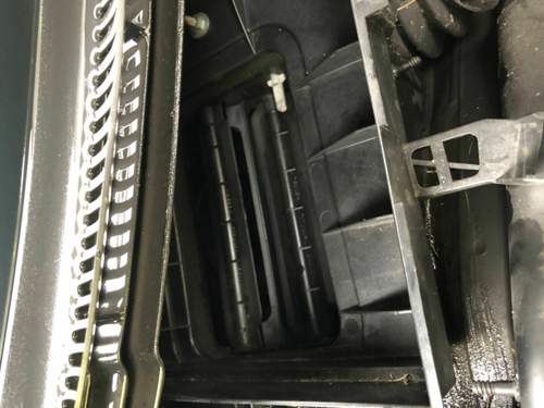

Klingt auch irgendwie nach einem Problem bei der Staudruckklappe.
Hol mal den Pollenfilter vorne raus, sodass du freie Sicht in das "Innenleben" hast.
Dann setze mal eine Person in den Innenraum, diese soll die Zündung einschalten und auf Umluft drücken.
Du stehst dann vorne und schaust in den Kasten rein wo der Pollenfilter drinnen war.
Schließen sich beide Klappen beim drücken der Umlufttaste ists gut. Nun die Umluft wieder deaktivieren und nachschauen ob sich beide Klappen wieder öffnen.
Wenn etwas nicht so geht wie beschrieben, dann hat es was mit dem Motor der Staudruckklappe. Kann man ggf. auch reparieren. Irgendwo habe ich mal ne Anleitung gesehen, ich schau mal ob ich sie finde.

Hallo Zusammen,
ja es scheinen die Stellklappen zu sein.
anbei ein Foto: Umluft ist ausgeschalten und wie man sieht öffnet nur die obere Klappe.
Werde am Wochenende versuchen den StellklappenMotor zu schmieren. Danke @1U RS für die Anleitung! Und danke allen für die Tipps! Muss man wirklich Handschuhfach ausbauen um an den Motor zu kommen? Für Tipps bin ich sehr dankbar!

Ja.
Wenn du die Umlufttaste betätigst ist die Klappe dann ganz zu oder bleibt sie in der Stellung.
ja die untere reagiert gar nicht... bleibt immer zu. ich denke beide sollten sich öffnen und schließen.
und unter der Fahrt nehme ich an, dass die obere auch automatisch unkontrolliert zu macht - und dann kommt eben fast gar keine Luft mehr....
