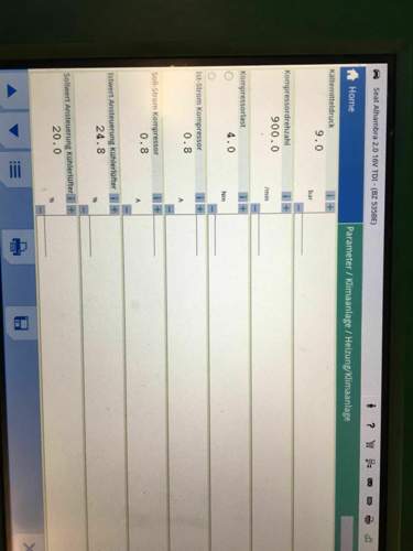

Könnt ihr mir Helfen, meine Klimaanlage geht auf der Autobahn Tip Top wenn die geschwindigkeit über ca.70 km/h ist.
Sobald ich abfahre von der Autobahn schaltet die Klima aus ? Im Dorfverkehr geht sie fast nicht.... oder sporadisch mal 1 min. dann wieder nicht !!! Kann aber auch auf dem parkplatz parken und die Drehzahlen auf konstante 2000 u. Hochdrehen und die klima schaltet nicht ein bzw. Nur mal kurz sporadich. Habe auch keine fehlermeldung habe schon mit 2 verschiedenen lesegeräten probiert laut Pc kein fehler. Klimagas wurde neu befüllt und ist dicht . Woher kommt das verstehe das nicht, wiso weiß das Auto das ich auf der Autobahn bin da geht es ja... ist die Klima mit dem Tacho verbunden.
Habt ihr irgendwelche vermutungen.... Mein kollege ist Kfz Mechaniker Meister und weiß sich auch nicht mehr zuhelfen.
Vermutung ist natürlich der Kompressor aber wiso geht er, dann wieder nicht... Magnetkupplung hat er ja keine
Er muss meiner meinung ein falsches Signal bekommen das er die Taumelscheibe gerade stellt... aber warum ????
Bin um jeden rat froh

Der Lüfter kann nur über das Motorsteuergerät angesteuert werden, das muss so sein.
Du kannst aber über die Klima die Verdampfertemperatur und den Kältemitteldruck auslesen. Mach das mal wenn du die Klima einschaltest und beobachte wie sich die Werte ändern. Sollte im Betrieb auf 0 bis 10 Grad Celsius und etwa 10 bis 20 bar einpegeln. Lüftung auf maximal kalt und mittlere Gebläsestufe.
Läuft der Lüfter dazu nicht ständig, müsste die Klima wegen zu hohem Druck (30 bar oder etwas höher) abschalten.
Vereist der Verdampfer weil es dort zu kalt wird, regelt die Klima zurück.
So hoch komme ich nicht rauf, er ist bei 6 bis 7 Bar müsste reichen bei den neuen kompressoren mit Taumelscheibe habe ich gelesen ?
Habe auch überall plausieble werte!!!
7 Bar ist zu wenig für die Klimaanlage.
Bist du sicher das genug kältemittel in der Anlage ist?
950 g wurden vor 1 Monat gefüllt, ich stand daneben,eine halbe stunde unterdruckprüfung würde durchgeführt alles dicht...

Mei kollege(mechaniker)hat gerade jetzt ein Seat Alhambra reinbekommen mit exakt den gleichen Symptomen wie meiner bin gespannt ob er was findet
@fipps86 schrieb am 23. Juli 2020 um 10:22:03 Uhr:
7 Bar wäre bei Temperaturen um die 25 °C der Druck, der in der Anlage herrschen müsste, bevor der Kompressor überhaupt gestartet wurde. Wenn der nicht größer wird als das, läuft der Kompressor nicht.
@Paty86 schrieb am 23. Juli 2020 um 12:54:54 Uhr:
Wie ist der Stand der Dinge, wurde der Fehler gefunden?
Sie haben einen Neuen Kompressor bestellt, aber noch nicht eingebaut...
Das wären normale Drücke. Vor 10 Minuten gemessen. 25 Grad, ca. 60% Luftfeuchtigkeit, Gebläse hinten und vorne auf mittlere Stufe und natürlich LO.
Hauptsächlich merkt man ne leerwerdende Anlage wenn sie vorne ständig säuselt (verdampfendes Kältemittel im Expansionsventil) und dass hinten kaum kalt vom zweiten Verdampfer kommt.
Also beim Alhambra war der Kompressor defekt... werde jetzt wohl oder übel auch einen bestellen... und hoffe das dann die anlage wieder lauft
Habe jetzt beim Sharan einen neuen Kondensator und ein neuer Kompressor verbaut... Anlage läuft wieder Tip Top... da der Kompressor pfandfrei war habe ich ihn mal auseinander genommen.
Konnte mit freiem Auge nichts erkennen, Membran alle in Ordnung Kolben eigentlich auch, Taumelscheibe leichtgängig. Vielleicht ist das Druckregelventil beim Kompressor defekt.
