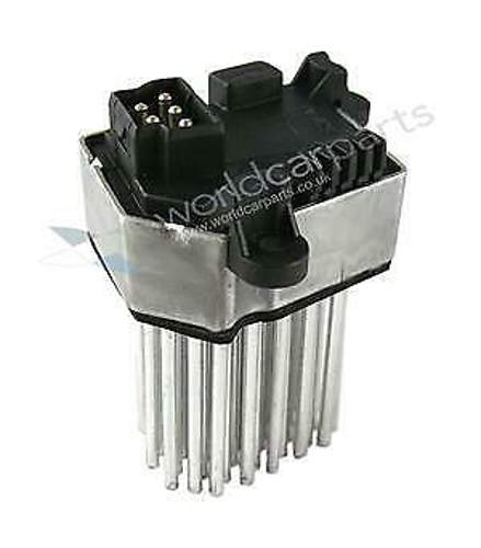

bei meinem BMW E90 (320i, BJ.2005, 65.000 km) funktioniert die Klimaanlage nicht mehr richtig.
Schaltet man die Klimaanlage an, funktioniert die für eine gewisse Zeit richtig.
Aber nach ca. 0,5-1,5 Std. geht die Kühlleistung zurück und das Gebläse erzeugt nur ganz wenig Luft obwohl das Display volle Leistung zeigt. Bei ausgeschalteter Klimaanlage funktioniert das Gebläse richtig.
Schaltet man das Auto aus (Tanken etc.)und startet neu ist die Kühlleistung wieder für gewisse Zeit da.
Weiß von euch jemand Rat?

Booster kaput.
sowas :

Quatsch.wenn Gebläse kaputt währe dann würde kein Luft raus kommen
ich vermute der Kompressor ist Kaputt oder Gas ist alle
Das ist die Gebläseendstufe, was hat diese mit der Klimaanlage zu tun? 😉 Die Endstufe regelt das Gebläse, nicht aber, ob warme oder kalte Luft rauskommt 🙂

hab noch etwas nachgelesen. Kann es vielleicht an dem Temperatursensor (Verdampfer) liegen. Wo finde ich den?
Durchaus möglich, das dieser einen falschen Wert liefert und dadurch der Kompressor nicht abschaltet wenn die Temperatur nach Verdampfer die 0 Grad erreicht. Dadurch friert der Verdampfer langsam zu, was erklärt warum erst Luft kommt und später das Gebläse nur noch versucht gegen den zugefrorenen Verdampfer zu fördern, aber aufgrund der Eisverlegung kaum etwas durchkommt.
Bevor Ihr hier die Glaskugel bemüht und alle möglichen Defekte durchspielt fahr erstmal in eine Werkstatt und mach einen normalen Klimaservice, bei dem der Kältemittelstand geprüft und richtgestellt wird. Das machen viele Betriebe für'n Appel und 'nen Ei. Wenn das nicht hilft kann man weitersehen.
