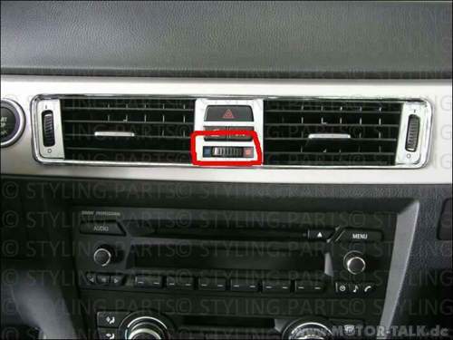

Wieviel °C kommt bei euch bei max . Kühllesitung sprich regler auf 16°C aus den mittleren Luftdüsen...habe heute mal mit einem Temperaturfühler nachgemessen 9,9°C- 10,2°C bei 28,5°C Außentemperatur...scheint mir irgendwie wenig?
Werde morgen nochmals mit einem "geeichten" Temperaturfühler messen aber sollten nicht ca. 6°C rauskommen?
Problem es ist gefühlt nicht so kalt im BMW wie im Vergleich zu einer C-Klasse W203 oder neuer Ford Fiesta...die sind deutlich kühler...Mercedes 4°C-6°C , Ford 5°C- 6°C !
Woran kann das liegen...zu wenig Kältemittel ? Auto ist noch keine 2 Jahre alt!

Natürlich ist die Temperatur welche bei maximaler Kühlleistung aus den Düsen kommt maßgeblich, weil genau diese Temperatur "wie auch Luftaustrittsmenge" ausschlaggebend ist, wie lange es dauert bis der Innenraum die eingestellte Temperatur erreicht hat.
Beim E46 hatte ich schon das Problem, dass es ewig dauerte bis die eingestellte Temperatur im Innenraum erreicht wurde.
Die Austrittstemperatur an den Düsen wurde mit ca. 11 °C gemessen, nach dem Auffüllen der Kühlflüssigkeit ist die Austrittstemp. auf 5-6°C gesunken.
@TE
Bei den mittleren Düsen kommt aber nur die geringste Temperatur heraus, wenn erstens der Regler auf 16°C eingestellt ist, zweitens das Rädchen bei den mittleren Düsen, auf Position mit dem blauen Punkt gedreht wurde (siehe Bild).
Ich würde an deiner Stelle den Füllstand der Kühlflüssigkeit kontrollieren lassen.
Tjjaaaa und genau da lag der Fehler! Ich traue mich schon garnicht das hier zu schreiben aber dieses mittlere Stellrad stand auf " ROT" und dann kommt halt nur kalte Luft heraus hier 10,2°C ) .
Ist mir heute aufgefallen als ich mit dem geeichten Meßgerät hantiert habe und es dann in der mittleren Luftdüse befestigen wollte....hö....warum steht die auf ROT?????????
Auf blau gedreht und das gleiche Spielchen von vorne...siehe da es kommt EISKALTE Luft gemessen 5,2°C heraus...so muß das...dann wird es auch schööööööön kühl im Wagen.
Mann was ein Fehler......meinerseits.....🙄🙄🙄🙄🙄🙄
Also alles wieder OK!
