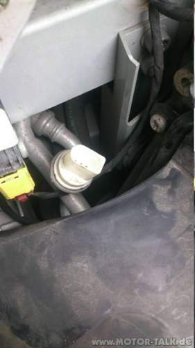

Hier paar Infos zum Tausch des druckschalters
Und Klima ist wieder top !!!!

Kann auf Deinen Fotos leider überhaupt nicht erkennen wo das Teil genau sitzt....
Jörg
Hy Jörg
Der sitzt unten rechts ,,
Hab die Fotos gemacht so gut es geht !

Der druckschalter !!!

Der einfache Weg, wenn man nicht an die Batterie muss, ist einfach den Scheinwerfer und die Spritzdüse auszubauen, dann kann man den Sensor einfach rausdrehen. Es entweicht auch kein Kältemittel da der Sensor ein Schraderventil hat.
