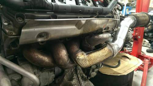

Klimakompressor-audi-r8
Das Motorlager verdeckt die Welle
Tom
Das heisst die Welle ist nicht sichtbar ohne Motorausbau?
Hi
Siehe Bild
Tom
