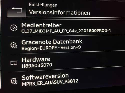

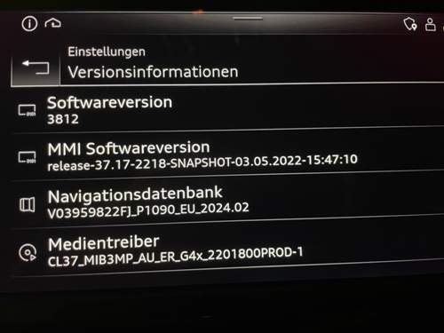

Zulassung 08-2023
damals mit SW Versio 3.812 ausgeliefert
Bei mir ist es unabhängig von einem Ladevorgang. Was ich aber inzwischen betätigen kann ist, dass sich die Settings immer auch für den Gastzugang ändern.
Wenn ich sie im Gastzugang korrigiere ist es auch für eine Weile wieder im Hauptnutzer stabil.
Laut Audi Werkstatt im Werk gibt es einen Bugfix in KW16.
Vermuteter Fehler ist, dass beim lange dauernden Nutzer Profil laden die Einstellungen verloren werden. Das Laden des Profils soll mit dem Bugfix beschleunigt werden.

Lt. meiner Werkstatt soll es in der Serie eine neue "Verbundsoftware ME 5.0" geben.
Voraussichtlich ab der KW 16/24
Dort soll u.a. auch dieses Problem behoben werden.
Derzeit wird geklärt, ob Fahrzeuge mit der Verbundsoftware ME3.5 ebenfall eine Softwareoptimierung erhalten.
Dieser Workaround soll helfen.
1. Zündung einschalten und einmal zum Gastnutzer wechseln
2. Nachdem die Daten geladen sind, wieder zum Hauptnutzer wechseln
3. Fahrzeug in Busruhe versetzen (Abschließen, 15-20 Min. warten)
