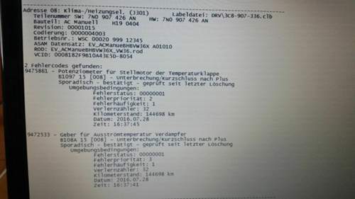

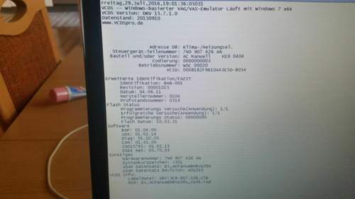

Hallo erst mal, ich habe ein Problem mit der Klimatik da tut sich nichts beim Drehschalter die Lüfter gehen nicht an. VCDS steht codierung nicht akzeptiert - Fehler 22 Wertebereich oder Parameter ungültig , wie kann ich es richtig codieren. Hat einer einen Tipp für mich.

Dann schau in den Ordner auf deinem Pc nach wo VCDS installiert ist dort gibt es einen Ordner "Debug" dort öffnest du die Datei "CodingLog.txt" in dieser stehen alle Codierungen, vorher nachher die du mit diesem Pc gemacht hast.
Passende Zeile raussuchen kopieren und beim Steuergerät bei neuer Codierung einfügen und bestätigen.
Und mach das nächstemal einen Komplettscan aller Steuergeräte und abspeichern. Dann hast du auch immer die alte Codierung. Sreh aber auch in der Anleitung das man die vorher aufschreiben soll und wild drauflos codieren.

Gute frage ich weiß es nicht,im scan sind auch keine Fehler, irgendwo hab ich großen Mist gebaut.Ich hab auch alles zurückgesetzt,aber da tut sich nichts .Alle Werte von der Klimaanlage sind ok.
Ich vermute dass es sich hier nicht um ein Fehler bei der Codierung handelt. Dann würde auch ein Fehler auftauchen der 'Steuergerät falsch Codiert' lauten würde.
Hast du die Sicherungen kontrolliert?
Wenn ich es jetzt richtig verstanden habe dann läuft das Gebläse nicht wenn du es einschaltest?
Die Klima geht wieder.Ich habe das mit dem Massekabel versucht. Und im klima stg habe ich nord amerika eingegeben, ob es deswegen oder dein tipp es war weiß ich nicht. Erst am nächsten ging die Klima wieder vielen dank
