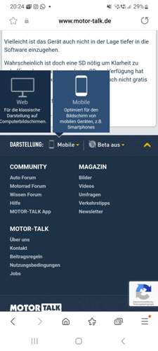

Ich bin auf dem Handy unterwegs, geht das auch?
Das geht nur, wenn Du in die WEB Ansicht wechselst.
Screenshot-20250712-202418-samsung-internet
