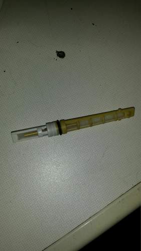

Das was Volvo als Expansionsventil bezeichnet, schimpft sich Drossel oder (engl.) Orifice Tube. Es ist sowas wie eine Düse, bzw. eher noch ein Einspritzventil. Die Drossel spritzt das Kältemittel in den Verdampfer ein. Zusätzlich ist vor der Drossel bzw. daran noch ein Sieb, um das eigentliche Ventil vor Verschmutzungen zu schützen. Ein bisschen Dreck vor dem Sieb ist normal. Auch mal ein paar (wenige) Metallspäne, oder Gummikrümel. Trotzdem sollte man es bei jeder Gelegenheit (Anlage offen) rausziehen, sichtprüfen und ggf. erneuern.
Es gibt nur eine Drossel im Kältemittelkreislauf, außer bei Van´s mit zweitem Verdampfer im hinteren Fahrzeugteil.

ja nur ist vorm verdampfer ein expansionsventil, die dinger setzen sich bei einigen kontrastmitteln gern zu, dann hast du ein ähnliches bild, am verdampfer kommt dann nix oder kaum was an und die klima sagt nö
ein zweites sitzt vor der trocknerflasche.... fiel tante edith grad noch ein
der fiel noch was ein, ein defektes expansionsventil fällt bei der klimawartung nicht zwingend auf.
Bei der Originalanlage die Johnny hat ist dieser Expansionsventil in der Leitung die entlang des Trägers verläuft unter dem Ausgleichsbehälter. Die Leitung nach diesem Ventil wird eisig Kalt, danach kommt der Verdampfer und was raus kommt ist wieder warm...😕

Kann mir jemand sagen wo genau das Expansionsventil liegt. Erneuer gerade Kompressor, Trockner und Expansionsventil. Weiß aber nicht in welcher Leitung sich das Ventil befindet

Moin! Sorry, dass ich das nochmal ausgraben jetzt. Aber @VolvoV701998 : wo sitzt denn jetzt dieses Expansionsventil? Die Leitung unter dem Ausgleichsbehälter ist zwar Grade, hat aber an beiden Enden einen Bogen. Da kriegt man doch nicht so einen langen Eumel rein?!
Background:
Mein Vater verzweifelt schon ewig an seiner Klima vom '97 850. Jetzt hat er sich dazu entschieden den Kondensator, Trockner, Kompressor zu tauschen und den verdampfer nochmals ab zu drücken. Den Tausch vom verdampfer will er erstmal vermeiden. Im gleichen Schritt will er aber dieses Ventil auch tauschen. Nur hat er, und auch ich, keine Ahnung, wo man dieses Moped reindrücken soll.
Vielen Dank schonmal und noch ein schönen Ostermontag 🙂
Das ist in der zweiten Leitung unter dem Ausgleichsbehälter. Also in der Hochdruckleitung. Die kann man auf Schrauben und darin sitzt das Ventil. Mit viel Glück bekommt man die sogar noch auf.
Da hinten drin, wo die Leitung so rostig ist:
