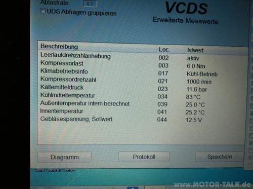

Hab mal mittels vcds ein paar Messwertblöcke ausgelesen!werde sie demnächst posten

Themenstarteram 29. Juli 2012 um 19:04
??????? Momentan kein Durchblick
Img-1063
Img-1064
Das ist in der Tat seltsam. Laut diesen Messwerten müsste deine Klima noch Kältemittel haben, denn sonst wäre der Druck deutlich kleiner. Außerdem hat das Steuergerät offenbar keinen Grund gesehen, den Kompressor auszuschalten (sonst wäre z.B. das Lastmoment Null).
Wäre sinnvoll, mal den Fehlerspeicher und ggf. weitere Messwerte der Klima abzugrasen.

Im Fehlerspeicher ist nichts abgelegt und bei den Messwerten hab ich keinen Durchblick!der freundliche wird auch sagen, Sorry nix im Speicher aber trotzdem die Klima ist der hOrror!!!
Wichtig wären als nächstes die diversen Temperatur-Messwerte, vor allem die Temperatur nach Verdampfer. Die müsste ziemlich direkt nach dem Einschalten der AC kräftig sinken. Tut sie das nicht, obwohl der Kompressor weiterläuft ("Ausschaltbedingung" im Auge behalten), dann ist in der Tat was am Kältekreis hinüber. Die Temperaturen an den Lüftungsdüsen sollten ebenfalls sinken, aber evtl. nicht ganz so extrem oder so schnell wie die nach Verdampfer.
Das sind die Daten, die brauchst, um deinem Gefühl "das wird ja kaum kälter mit AC als ohne" mal konkrete Mesungen gegenüberzustellen.
