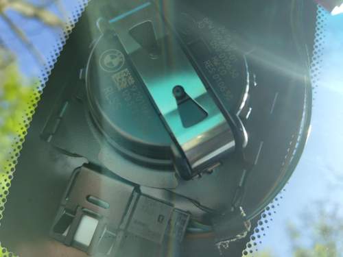

Scheint wohl doch ein RLSS verbaut zu sein.
Bild #211465514

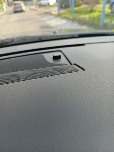

Hoho, da ist er ja, der Kleine
Solar
Kann das sein das es den nur im VFL gab? Der ist mir im LCI noch nie aufgefallen.
Aber ich schau auch noch mal genau hin.

Fotografie ist ausm 35d LCI
Hmm, dann bin ich blind oder keine Ahnung warum mir der Nubsi nie aufgefallen ist.
Auch wird der im TIS nicht gesondert erwähnt sondern nur in Verbindung mit dem RLSS.

Zitat: Hoho, da ist er ja, der Kleine
Den hab ich nicht.

Prinzipiell hat jeder LCI einen RLSS, dieser sieht optisch rund aus.
Hast du ein Head Up Display hast du auch im LCI einen RLS der optisch eher quadratisch aussieht und einen separaten Solarsensor der sich neben dem Lautsprechergitter auf dem Armaturenbrett befindet.
Bei dir ist vermutlich der RLSS teildefekt.

Den hab ich nicht.
Dann hast du auch keine (oder serienmäßig keine) IHKA_High, sondern nur Basis OHNE Solarsensor.
Bevor wieder jemand widerspricht, ein bisschen Lektüre aus ISTA+ im Anhang.

@Amateur-Schrauber schrieb am 9. April 2025 um 18:02:23 Uhr:
Ein weiterer Beweis für meine Fußnote.
Eventuell hilft dieses Dokument dann vollständig, die Halbwahrheiten zu vermeiden.

@MikeDerBoomer97 schrieb am 9. April 2025 um 18:59:09 Uhr:
Dann hast du auch keine (oder serienmäßig keine) IHKA_High, sondern nur Basis OHNE Solarsensor. Bevor wieder jemand widerspricht, ein bisschen Lektüre aus ISTA+ im Anhang.
Ist doch Quatsch, der TE redet von dem Sensor auf dem Armaturenbrett.
Aber nur weil das da fehlt, hat er trotzdem einen RLSS der genau da gleiche macht.
Hab auch noch nie ein LCI ohne Klima high gesehen, aber da kann ich mich täuschen.
