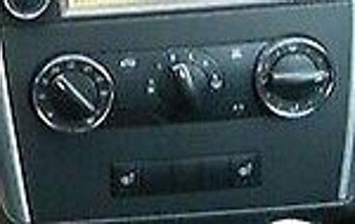

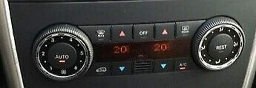

@danielpr6 schrieb am 22. Dezember 2014 um 11:11:30 Uhr:
... wie gesagt. ist ein a200 cdi von 2005. mit Klima. ich wusste noch nicht mal das es für die auch eine klimatronik gab @winki 59
ich hab auf jedenfall drei regler dran. ob das jetzt klimatronik ist???? ich glaube ja nicht.
Anbei mal "normale Klima" und Klimatronic zur optischen Wahrnehmung.
Auch zwei Bilder sagen mehr als 1000 Worte 😉 Zwinker
Anhang beachten ... Ja ne, is klar ... 😁
W245-normale-klima-nebst-einer-parktronic
W245-klimatronic
