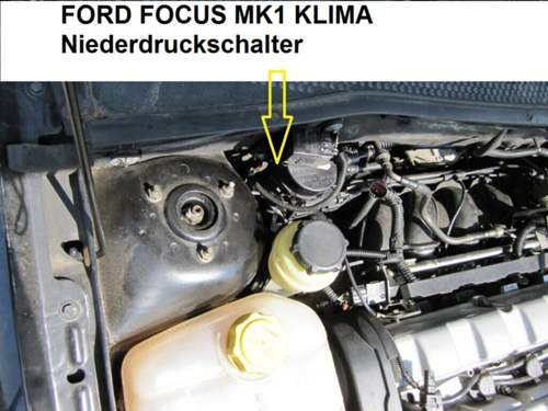

Servus.

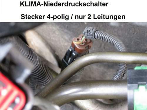

Die Klimadruckschalter kann man brücken.
Der Niederdruckschalter ist halt fast unzugänglich und verbaut.
Der ist aber am wichtigsten.
Sitzt Beifahrerseite an der Spritzwand.
Ausbauen ist kein Problem ,da sitzt ein Sicherheitsventil drunter.
Falls Schalter defekt.

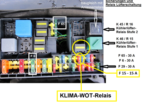

Mach mal bitte ein Foto von Deinem Sicherungs-Relaiskasten im Motorraum .
Heisst BJB.
Das im Innenraum heisst CJB.

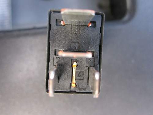

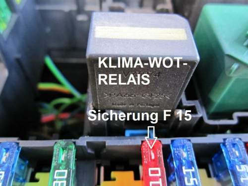

Klima-WOT-Relais schaltet im FOCUS die KLIMA-Kompressor-Kupplung.
TEST KIMA-WOT-RELAIS:
-BJB aufklappen
-KLIMA-WOT-Relais suchen und entfernen.
-Selbstbau-Prüflampe in den Relaissockel stecken
PIN-Belegung siehe Bilder
Relais umdrehen und nach den Zahlen schauen.
Z.B. ist PIN 4 nicht belegt ( Zunge am Relais nicht vorhanden )
-Motor starten und AC-Taste drücken.
Jetzt muss Prüflampe brennen.
Wenn nicht,dann liegen die Einschaltbedingungen für KLIMA-Betrieb nicht vor.
Evtl. KLIMA-Druckschalter checken und überbrücken.
EDIT:
Hab in der Übersicht die Sicherung F15 hinzugefügt.
Die bitte auch checken.
F 15 sieht man auf den Bildern.
Farbe ROT 10 A direkt unterhalb Klima-WOT-Relais.
BJB - Relais und Sicherungen KLIMA
KLIMA-WOT-RELAIS und Sicherung F 15
PINBELEGUNG KLIMA-WOT-Relais

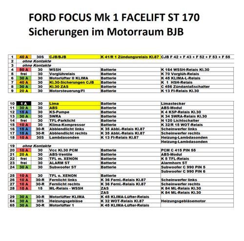

Hier mal die Sicherungsbelegung für Facelifter
FOCUS Mk 1 FL BJB Sicherungen

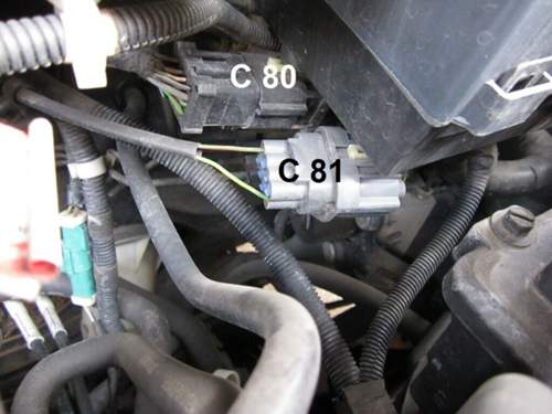

Nieder Druck Schalter KLIMA beim Mk 1 überbrücken,falls unzugänglich :
Anleitung gilt für BENZINER 1.4 / 1.6 / 1.8 / 2.0
NICHT FÜR ST 170
Am BJB liegen zwei Stecker.
Der hellgraue 8- polige Stecker heisst C 81
Hier liegen nur zwei Leitungen/ Kabel.
Die restlichen Pins sind unbelegt.
Die sind nur für Klimaeinschaltung.
Wenn man mit ner Büroklammer o.ä. die beiden Pins verbindet,ist der Niederdruckschalter der KLIMA überbrückt.
Egal auf welcher Seite vom Stecker die Brücke eingebaut wird.
Den Hochdruckschalter sollte man aber sicherheitshalber auch überbrücken.
Allerdings hier am abgezogenem Stecker.
Jetzt kann man mit der AC-Klima-Taste das Motorsteuergerät ( heisst : PCM ) direkt ansteuern ohne über HD-Schalter und ND-Schalter gehen zu müssen.
Das PCM schaltet dann die Kompressorkupplung und die Lüfter direkt ein.
Falls Kompr.Kuppl. nicht anzieht,Relais KLIMA-WOT überprüfen.
ggg. mit Abblendrelais oder sonstigen passenden Relais austauschen.
Das ist natürlich nicht als Dauerlösung gedacht,sondern nur als Lösungsweg zur Fehlersuche und Behebung.
Bilder Stecker C 81 KLIMA-Leitungen.
Vom Niederdruckschalter KLIMA.
Also Leitung Grün/Gelb ( GN/YE ) mit Leitung Grün/Rot ( GN/RD )verbinden.
Entweder mit Kabel oder alternativ Beide Kabel durchtrennten und mit Hängesicherung verbinden.
Dazu dann am besten gleich zwei Hängesicherungen kaufen.
Und an jede Leitung eine Hängesicherung dazwischen einbauen.
Wenn die dann verbaut sind,hat man gleich ne kleine Kabelverlängerung bewirkt.
Jederzeit wieder rückrüstbar.

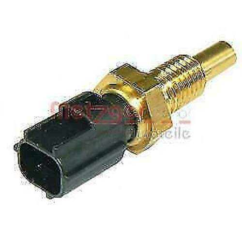

Um welches Bauteil handelt es sich bei "dem Teil" das zwischen den Kerzen verbaut ist?
Also, Danke an alle die sich die Zeit nehmen mir zu helfen und weiter so. Ich bleibe am Ball und lese weiter Eure Hilfestellungen und Tipps.
Gruß aus Sankt Augustin.

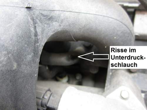

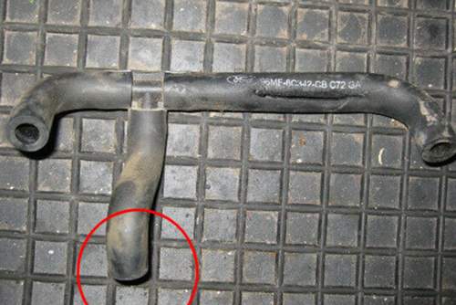

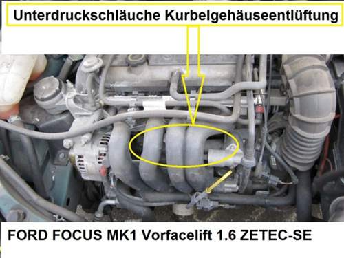

Die drei Schläuche die über das T-Stück verbunden sind (Kurbelwellengehäuseentlüftung oder wie das heißt). Kann man schlecht einfach so sehen, man könnte evtl. die Undichtigkeit hören, das da Falschluft gezogen wird.
Kann man auch mit Benzinschlauch (brauchst ca. 50 cm für alle drei Teilstücke) Innendurchmesser 9 oder 10mm müsstest noch messen.
Kann natürlich auch ein falsch eingestellter Zahnriemen sein, wäre jetzt die Frage wie lange besteht das Problem schon, bzw. kennst Du den Zusammenhang vom Einbau des Riemens.

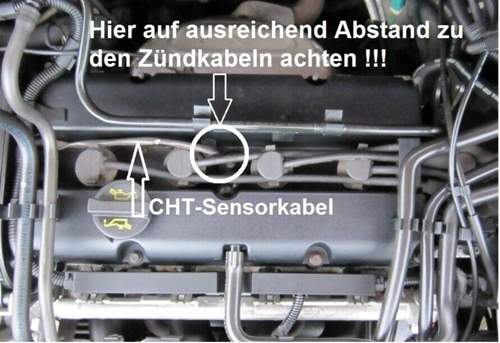

Du meinst das Stromkabel zwischen 2. und 3.Kerzenstecker ?
Das ist das Kabel für den CHT-Sensor.
Motortemperatur-Sensor.
Der geht oft defekt beim 1.6er.
Auf ausreichenden Abstand des Kabels zu den Zündkabeln achten.
Evtl. mit Kabelbinder fixieren.
Sieht bei Dir nach Falschluft aus..
Schläuche der Kurbelgehäuse-Entlüfung kontrollieren.

Sofern der Schlauch 3 kurze Schläuche mit T-Stück verbunden (Kurbelgehäuseentlüftung) noch nicht getauscht wurde sind die sehr wahrscheinlich rissig, das sieht man nicht einfach so, da die meist im Knick hinüber sind (meist fühlt man da eine leichte Einbuchtung). Das Rückschlagventil kann man auch in Spüli reinigen (der erste Schlauch geht in so einen Adapter/Ventil).
