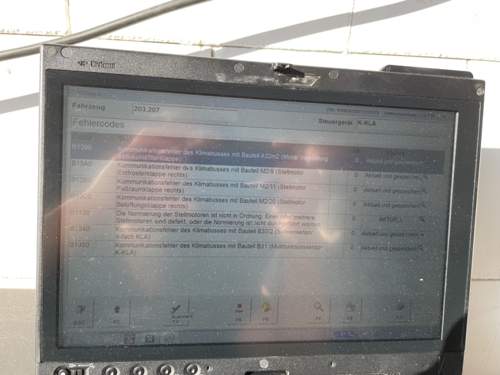

Ich habe das Problem das bei meinem S203 MoPf mit OM646 Motor die Klimaanlage nicht funktioniert.
Man kann bei dem Klimabedienteil den A/C-Knopf klicken, dieser leuchtet, aber die Luft wird nicht kühler, sondern bei warmen Motor sogar wärmer.
(also die Stellmotoren, die die Luft zum Klimakompressor leiten, scheinen zu funktionieren)

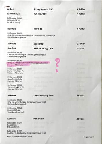

Bei A.T.U. wurde das geprüft und der Kompressor kriegt gar kein Signal.
Beim Anschließen die Hella-Gutmann Diagonsegerätes, wird bei praktisch jedem Steuergerät ein Fehlercode mit der Beschreibung „CAN-Bus-Verbindung zu Klimaanlagensteuergerät
Kommunikation gestört“
(Fehlercodes B1028, B1029, B1091, B10D7).
Im Anhang ist ein Auszug.

Bevor ich das austausche, wollte ich aber noch einmal sehen, was Star-Diagnose sagt und habe einen Mechaniker gefunden, der das mal ausgecheckt hat.
Im Anhang ist ein Screenshot davon.
Hier in Tabellenform:
Code
Beschreibung
Status
B1399
Kommunikationsfehler des Klimabusses mit Bauteil A32m2 (Motor Verstellung Aktivkohlefilterklappe)
Aktuell und gespeichert
B13A0
Kommunikationsfehler des Klimabusses mit Bauteil M29 (Stellmotor Enfrosterklappe rechts)
B1380
Kommunikationsfehler des Klimabusses mit Bauteil M2/11 (Stellmotor Fußraumklappe rechts)
B13C0
Kommunikationsfehler des Klimabusses mit Bauteil M2/20 (Stellmotor Belüftungsklappe rechts)
B1100
Die Normierung der Stellmotoren ist nicht in Ordnung. Einer oder mehrere Stellmotoren sind defekt, oder die Normierung ist nicht durchgeführt worden
AKTUELL
B1340
Kommunikationsfehler des Klimabusses mit Bauteil B32/2 (Sonnensensor 4-fach KLA)
B1350
Kommunikationsfehler des Klimabusses mit Bauteil B31 (Multifunktionssensor K-KLA)

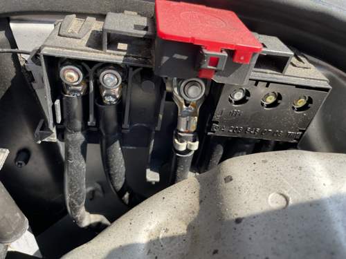

Bei der menge von "stromfehlern" würde ich mir zumindest erstmal die batterie nebst unterverteilung und massepunkten ansehen.
Wie genau meinst du das?
Einmal eine andere, neuere Batterie ankleben und Fehler löschen?
Und wie die Unterverteilung und Massepunkte ansehen?
Vorn neben der batterie ist eine unterverteilung des pluskabel. Da wo die rote klappe für den anschluss des überbrückungskabels ist. Da mal schauen ob alle verbindungen sauber und fest sind. Ebenso die anschlüsse der masse an karosserie und motor prüfen.

Habe mir die „Unterverteilung“ angeschaut und sieht für meinen Geschmack ganz vernünftig aus. Habe noch nie so saubere Verkabelungen gesehen an dem Auto 😁?Bild davon hängt an, die recht hinter der Klappe sehen genau so aus.
Zu den Massepunkten:?Der Massepunkt von Batterie zur Karosserie sieht auch noch extrem gut aus.

Fortführung der Geschichte:
Ich war wieder bei dem Mechaniker mit Star Diagnose.
Die ganzen elektrischen Fehler waren "Nicht aktuell", nur gespeichert.
Die kamen also wirklich von der THERMOTRONIC, die nicht vorhandene Bauteile ansteuern wollte.
Was jetzt heraus kam:
Der B12 "Geber Kältemitteldruck" zeigte gerade mal 2 Bar an.
Dem Mechaniker zufolge also eine undichte Klima, in der Regel ja der Kondensator.

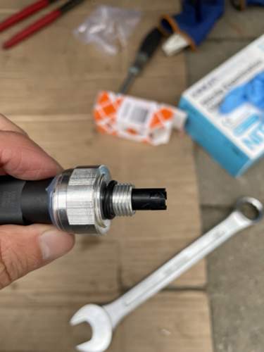

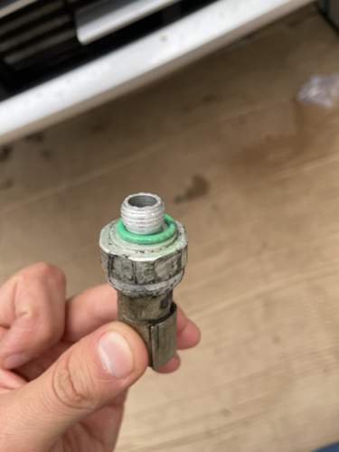

Allerdings war im Steuergerät der Fehler "B1047: Druck + Temperatursensor Klimaanlagenkältemittel, Funktion fehlerhaft"
Das habe ich schon vermutet, weil ich den beim Ausbau einmal an der falschen Stelle gedreht habe.
Den habe ich jetzt bestellt und gestern neu eingebaut.
Und dennoch kühlt die Klima nicht.
Was seltsam ist:
Ich war überrascht, den neuen Druckschalter zu sehen, der hat nämlich ein schwarzes Plastikteil vorne, der alte nicht (siehe Bilder). Auch wenn man googlet, findet man beide Varianten.
Kann es sein, dass der alte auch so ein Plastik-Teil hatte und das "abgefallen" ist und irgendwas in der Klimaanlage zerstört hat / immer noch da ist?
Wenn ja, was ist wohl kaputt?

Die Fehler-Ursachen, die meiner Einschätzung nach überbleiben:
- Riemenscheibe/Magnetkupplung des Kompressors
-----Ich habe den Keilrippenrimen getauscht und die Scheibe hat schon etwas mehr Spiel gehabt, als die anderen Rollen.)
- Klima-Kompressor
----- Eventuell auch durch dieses kleine Plastikteil des Druckschalters versursacht?
- Doch Elektrischer Fehler auf CAN-Bus?
----- Auch auf dem neuen ATU-Diagnose-Auszug sieht man die Fehler B1115, B1029, B1091 & B10D7 "CAN-Bus Verbindung zum Klimaanlagensteuergerät gestört".
Leider sieht man nicht, ob diese AKTUELL oder nur GESPEICHERT sind.
(Bei Star Diagnose hat man gesehen, dass sie nur GESPEICHERT waren, deswegen haben wir das auf den Wechsel des Klima-Bedienteiles zurückgeführt. Allerdings haben wir die eigentlich danach gelöscht).
Da aber das Verhalten der Lüftung nach Einschalten der Klima-Anlage darauf hindeutet, dass sonst mindestens die Klappen normal funktionieren (Bei voller Gebläse-Stufe: mit einigen Sekunden Verzögerung: Ganz Kurz Ruhe und dann direkt wieder Gebläse auf voller Stufe, leider nur mit wärmerer Luft als vorher).
Die handschriftliche Bemerkung von ATU besagt auch: „Am Kompressor 10,5 - 10,9 V“
Oder ist das zu wenig?
- Wieder zu wenig Druck
----- Als mir gesagt wurde, des Druckschalter ist kaputt, habe ich gefragt, ob nicht für den Wechsel die ganze Anlage wieder abgesaugt werden müsste.
Der Werkstattleiter hat gesagt:
"Kein Stress, das macht einfach nur kurz "pfft" und wechseln."
Ich habe das geglaubt, weil der Druckschalter direkt am Kondensator/Trocker liegt und wahrscheinlich ja nur ein paar ml Flüssigkeit daraus entweichen würde.
Tatsächlich war das aber nicht nur kurz "pfft" sondern über locker 60 Sekunden, die ich nur mal für Raus- und Reinschrauben brauchte, richtig Druck-Entweichung.
(bei dem GWP-Wert von von R134a eine Schande, ich weiß... -.-)
Es war bei dem ganzen Druck auch nicht so einfach den neuen Druckschalter korrekt ins Gewinde zu bekommen, aber hat geklappt.
Kann in dieser Zeit genug Druck entwichen sein, sodass dieser wieder unter den Schwellenwert im Steuergerät gekommen ist?
Was vermutet ihr?
Alter-druckschalter
Neuer-druckschalter
A-t-u-klimadiagnose-7
Was der Werkstattleiter meinte: Der Druckschalter kann bei befüllter Anlage getauscht werden, weil in der Schraubfassung noch ein Ventil sitzt. Das macht einfach nur kurz "pfft".
Was Du fragen wolltest: Ob nicht für den Wechsel die ganze Anlage wieder abgesaugt werden müsste, da der Druckschalter direkt in der Leitung sitzt, ohne Ventil.
Der Werkstattleiter hatte anscheinend unrecht und Du hattest recht. Deine Anlage ist jetzt leer und muss wieder neu befüllt werden. Besonders blöd: Die Menge an Öl die dem System durch die Aktion möglicherweise verloren gegangen ist lässt sich nicht feststellen. Es weiß nun keiner mehr wieviel Öl im System ist.
