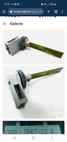

Du hattest mir damals empfohlen diesen Sensor zu wechseln, mein Klima wird nicht kalt letztes Jahr wurde es aufgefüllt.
Screenshot-20220630-212702-chrome
Das ist ein Temperatursensor und kein Drucksensor und wo der sitzt hatte ich dir von 6 Monaten schon geschrieben:

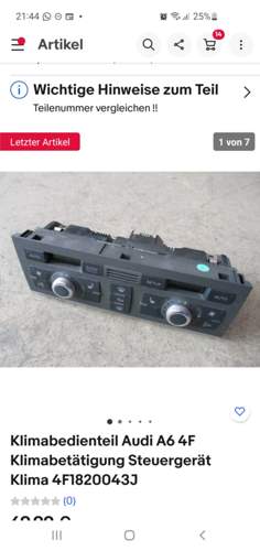

Der G191 ist ab Modelljahr 2006 entfallen aber ich denke, dass der gemeint ist. Da kommt man ganz einfach dran: das Steuergerät für Climatronic ausbauen und dann durch den Einbauschacht greifen - Stecker ab, Sensor um 90° drehen und herausziehen.
Das hier ist das Steuergerät für Klimatronic oder?
Screenshot-20220630-214425-ebay

Muss also das Steuergerät siehe Bild ausgebaut werden im Auto drin?
