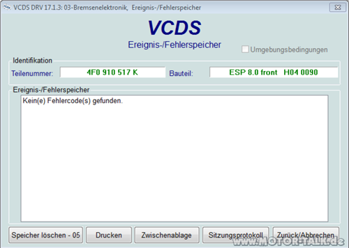

Moin Moin,
mein Dicker hatte am Anfang des Monats ein paar Probleme mit einer leeren Batterie. Die habe ich dann auch schon ein paar mal wieder aufgeladen und anschließend gegen eine neue getauscht. Gestern wollte ich die Batterie dann anlernen und mal die Steuergeräte auf Spannungsfehler durchleuchten sowie die entsprechenden Fehler löschen. Leider ist bei der Ansprache von VCDS an das ESP-Steuergerät direkt eine ESP-Fehlermeldung im FIS aufgetaucht. Probleme beim Bremsen oder bei dem Eingriff des ESPs habe ich bisher nicht erlebt, beim Fahren taucht die Meldung auch nicht auf.
Habe dann trotzdem anschließend den Fehlerspeicher gelöscht, bin ne Runde gefahren und hab den heute morgen wieder ausgelesen.

Adresse 03: Bremsenelektronik        Labeldatei: DRV\4F0-910-517.lbl
   Teilenummer SW: 4F0 910 517 K    HW: 4F0 614 517 K
   Bauteil: ESP 8.0 front   H04 0090
   Revision: 00000000    Seriennummer: 00000000000000
   Codierung: 0021330
   Betriebsnr.: WSC 02325 785 00200
   VCID: 2C50DFF28F90772165-8078
Kein(e) Fehlercode(s) gefunden.
Im Anhang findet ihr den Fehlerspeicher des ABS-Steuergeräts. Komischerweise taucht der Fehler im FIS nur auf, sobald ich das ABS-Steuergerät direkt anwähle. Ansonsten sehe ich nie etwas von diesem Fehler.
Kurzer Hintergrund: Am 08.01.2018 hatte ich morgens Probleme mit dem Anlassen, da die Batterie schlapp war und anschließend aufgeladen sowie überbrückt wurde. Außerdem habe ich den Wagen immer am Ladegerät dran, sobald ich anfange im Innenraum zu arbeiten und bspw. Einstellungen am MMI vorzunehmen, das Gateway zu aktualisieren, etc. also eben auch beim Codieren damit der Motor nicht laufen muss.
Die Fehlerpriorität beträgt ja hierbei schon Stufe 2. Ehrlich gesagt glaube ich an einen falschen Alarm und möchte eigentlich nicht, dass das ABS Steuergerät für viel Geld beim nächsten Termin beim Freundlichen ausgetauscht wird.
Vcds-esp

Wieso gehst du irgendwo bei, wo du keine Ahnung von hast und dann noch bei den Bremsen? Zum Glück passiert dabei aber nichts, so lange man nicht irgendwo dran rumspielt. Die Meldung im Display kommt immer, sobald man in die Bremselektronik geht. Es ist aber lediglich eine Warnmeldung, dass möglicherweise während der Diagnose das ABS/ESP nicht funktioniert.
Ich sehe da sonst nur etwas (ist auf dem Handy leider etwas undurchsichtig), was sich nach 29 Mal Zündung an von selbst löscht, wenn die Unterspannung nicht wieder auftritt.
@Schubbie schrieb am 28. Januar 2018 um 18:35:02 Uhr:
Ich bin ja nicht an die Bremsen gegangen, sondern habe nur die Batterie getauscht, welche ich ein paar Tage später codieren wollte. Da ich sowieso dann das VCDS in den Händen hatte, dachte ich mir, dass ich mal die Fehlerspeicher auslese und gucke, was da so los ist. Dabei ist mir eben der Fehler in der Motorelektronik aufgefallen mit dem Hinweis doch bitte das ABS-Steuergerät auszulesen. - Meiner Meinung nach kann beim reinen auslesen sowieso nichts passieren und rumgespielt hab ich daran auch nicht.
Also ist der "Fehler" ganz normal während der Fahrzeugdiagnose und löscht sich dann von selbst nachdem der Intervall von aktuell 29 abgelaufen ist?
Es ist aber normal, dass dann eine Meldung kommt, sobald sich eingeloggt wird. Der Hinweis war vermutlich vorsorglich, da ja die Spannung weg war.
Die Meldung im FIS erscheint IMMER wenn du auf das Stg03 zugreifst. Das hat nichts mit der (Unter-)Spannung zu tun....

Vielen Dank, dann lag ich mit meiner Vermutung zum Glück richtig und muss nichts reparieren oder tauschen. Wünsche euch noch nen schönen Rest-Sonntag. 🙂
