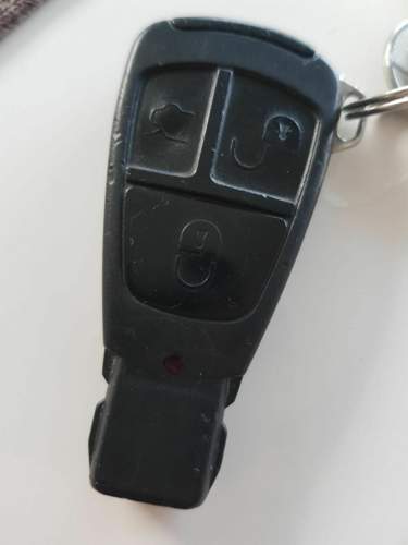

Der Schlüssel?
@db-fuchs schrieb am 18. Juni 2021 um 19:31:41 Uhr:
Der Schlüssel?
Du meinst, der könnte defekt sein?
Meiner...

Wenn 2 Sachen ausgefallen sind (Das Radio läuft beim Direkt Schalten über Klemme 30 ) wird hier wohl keine Klemme 15 R anliegen. Ursache ? Das EZS (Zündschloss ) ? Hast du noch einen 2. Schlüssel?

Danke euch sehr für eure Unterstützung. Am Dienstag kann ich meinen Zweitschlüssel prüfen, morgen schau ich mal nach den Sicherungen und melde mich wieder.
Da hast dich vertan, das ist die ELV.
Hatte das aber auch mal das ich das Fahrzeug starten und (Schaltgetriebe) fahren konnte, erst später stellte ich fest das weder Blinker, Lüftung sowie Scheibenwischer und anderes nicht mehr funktionierten.
Nach abziehen des Schlüssels und Neustart ging wieder alles und der Fehler ist seitdem nicht mehr aufgetreten.
Muss aber gestehen das 2 neue Fahrzeugschlüssel seitdem beschafft wurden da am einzigen alten Schlüssel der Funk zum öffnen des Fahrzeugs nicht mehr funktionierte.

Sicherung 20 war durch. Lüftung geht wieder. Klima kühlt jedoch nicht. Ich habe die Schlüssel getauscht - hierbei fiel mir wieder ein, dass manchmal beim "Anmachen" der Wagen nichts machte, dachte bisher eher an die Zündspule als an das Schloss?!
