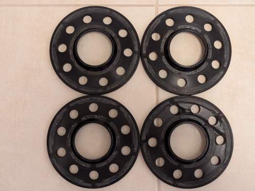

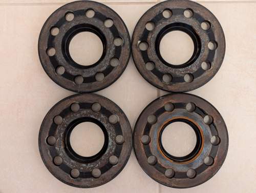

Update: Da ich mit dem Geräusch nicht weiter leben wollte, habe ich die Distanzscheiben abnehmen lassen. Das Geräusch ist dadurch vorerst mal weg, ich denke aber, dass irgendwo bei den Scheiben auch die Ursache liegen muss.
Anbei habe ich zwei Fotos hochgeladen. An der Vorderseite sehen die Scheiben alle relativ gleich aus, auf der Rückseite jedoch sieht man bei der Scheibe rechts unten einen sehr rostigen Belag in der Zentrierung selbst. Auch der Abnutzungsgrad auf der Auflagefläche selbst sieht irgendwie anders aus als auf den anderen drei Scheiben. Ich kann leider nicht mit Sicherheit sagen, welche davon vorne links montiert war (am vor allem von diesem Problem betroffenen Rad).
Kann sich jemand erklären, warum sich nur hier auf dieser Scheibe ein solcher Roststaub abgelegt hat und auf den anderen nicht?
