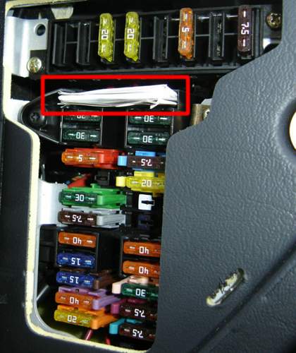

ich habe mir doch einen Spannungsprüfer besorgt und am Sicherungskasten links vorne beim Armaturenbrett nacheinander die 10A Sicherungen bei Zündung abgegriffen, bis ich das Zündungsplus gefunden hatte.
10A, weil die eigentliche Sicherung des TFL's bei mir auch 10A hatte.
Habe gerade den Plan nicht anhand, aber es war die dritte oder vierte Sicherung der oberen Reihe (10A, rot).
Dann bei Amazon eine 10A Sicherung mit "Stromdieb" besorgt und daran das Pluskabel aus dem Motorraum, das ich übrigens relativ einfach durch die Stirnwand links, direkt zu den Sicherungen gelegt hatte, angelötet und mit Schrumpfschlauch isoliert.
War schlussendlich relativ einfach.

muss jetzt lachen denn ich lese deinen Antwort erst jetzt. Ich habe es Schlussendlich fast genau so gemacht, nur das ich einen Kabelflachschuh direkt in den leeren Sicherungssockel gesteckt habe.

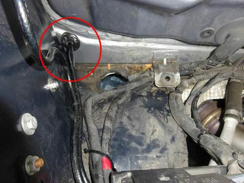

Hallo, mich würde sehr interessieren, wo genau Du links ( also Beifahrerseite?) mit dem Kabel durch die Stirnband gekommen bist...?
Bei mir sitzt der Beifahrer rechts !
Links also Backbord ist genau hinter dem Sicherungskasten eine große Kabeldurchführung durch die Stirnwand
Die Beifahrerseite ist im Fahrzeug allgemein rechts, die Angabe wird in Fahrtrichtung gesehen. Hier ist unter dem Wasserkasten eine Gummidurchführung durch die auch der Wasserschlauch für die Hecktür-Waschdüse geführt wird. Ich habe mit einer Reißnadel und Silokonspray die Öffnung leicht geweitet und dann passt da ein 1,5 mm² Kabel durch.
Auf o. g. linker Seite befinden sich Hauptsicherungen. Hier ist normalerweise auch der oftmals gesuchte Belegungsplan bis Mj. 2012 versteckt.
