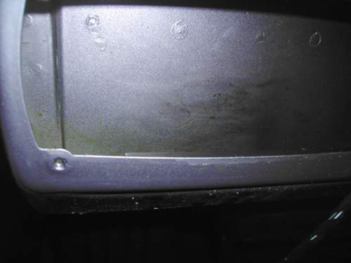

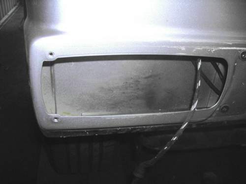

Könnt ihr hier huinter den Rückleuchten was von Hohlraumschutz ab Wek sehen? Nein. Alle Fragen diesbezüglich erübrigen sich. Wenn ihr den G nicht in jungen Jahren auf eigene Kosten hohlraumkonservieren lasst, habe ihr wenig Glück, den G rostfrei zu halten. Nach ca 8 Jahren soll er durch ein neues Fahrzeug ersetzt werden. So ist es. Die Smme, die ihr für rinmal den "Würfel" bezahlt hattet, interessiert Mercedes nicht.

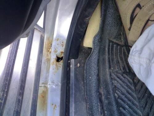

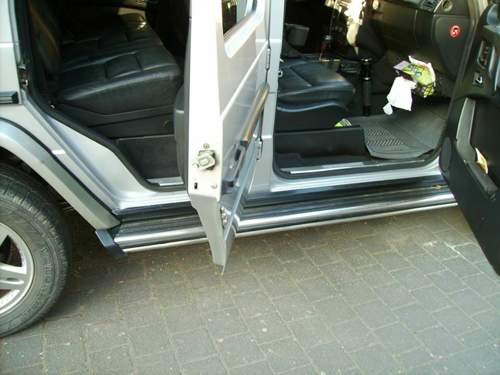

Jetzt bekomme ich Angst ! Wie alt ist er denn und wieviel km ???

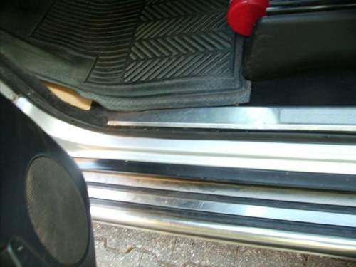

BJ 2002, 280.000 km. Schweller-Blech eingeschweißt, Türschweller Lackiert. Und mit Muke Sanders hohlraumkonserviert
