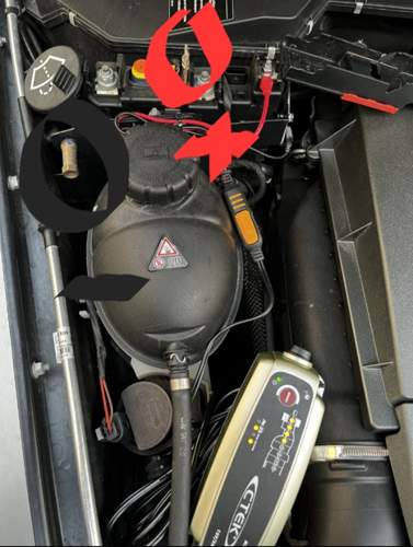

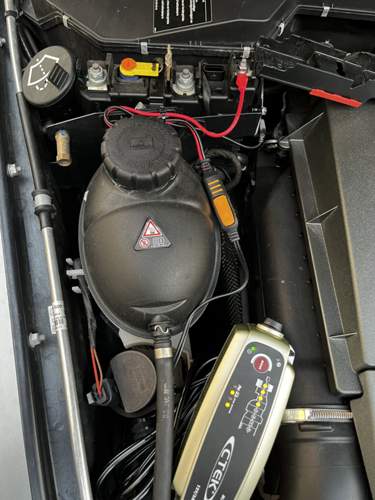

ich hab ein Erhaltungsladegerät fest an den + Pol im Motorraum angeschlossen.
Hier gibt es ja das Kästchen welches auch zur Überbrückung dient.
Öffnet man das Kästchen komplett, sind da noch 2 weitere Schraubklemmen,
an die rechte M6 davon hab ich nun die Öse für das Ladegerät angeschraubt.
Gibt dir "Bedenken" - sollte doch der gleiche Pol sein - der "Freundliche" konnte dazu mal so eben keine Aussage machen.
Siehe Foto ggf. zum besseren Verständnis.

Ich bin mir nicht sicher, ob das so passt. Die Batterie sitzt doch irgendwo im Fond. Bei meinem sieht es ein bisschen anders aus, da meiner 22 Jahre alt ist. Was ich sicher sagen kann ist wo der +-Pol ist und wo der Masseanschluss ist. Hab mal dafür dein Foto verwendet:

Also zuerst solltest du die Masse anschliessen am Messingstengel links der raussteht und dann nimmst den Plusanschluss vom Cedek und schliesst die Plus-Zange an einem der Schrauben unter dem Schutzdeckel an.
Auch wenn es falsch ist kann nichts kaputt gehen, weil nur einer Plus ist! Du siehst es ja sofort beim Cedek ob die gelben Lampen anfangen zu leuchten.

Batterie sitzt mittig im Fußraum der Rücksitze - schon klar - Frage ist, ob an der von mir genutzten Klemme der Strom zu Batterie voll durch geht oder ich gar eine Sicherung „umgehe“ und der Ladestrom ein Schaden anrichten kann ??

Du siehst schon auf dem Foto und kannst aus meiner Frage entnehmen, das ich nach "fixem" also fest angeschlossenen Anschluss gefragt habe und dieser auf dem Foto bereits angeschlossen ist?
Des Weiteren sind es 3 (!) + Pole an der Klemmbox.
Meine Frage diesbezüglich, ob jemand weiß, wofür die beiden anderen Schraubklemmen sind bzw. ob sie ebenfalls direkt zur Batt. führen.
Wie man grundsätzlich eine Überbrückungskabel / Ladegerät anklemmt, ist mir durchaus bekannt :-)

Der Fremdstartpunkt ist gleichzeitig die Hauptsicherungseinheit (A 463 540 18 50 Preis 312,52 €), in ihr befinden sich 12 Vorsicherungen (80A - 200A) u. a. für die nachfolgend angeschlossenen Sicherungseinheiten. Es ist auch der Verbindungspunkt zwischen Generator- und Starterkabelbaum mit der Batterie. Hier ist keine weitere Sicherung dazwischen, nur am Minuskabel neben der Batterie befindet sich der Batteriesensor.
Das gelbe Teil oben drauf ist eine Pyrosicherung, welche bei einem Crash mit erreichten Auslösungskriterien o. g. Kabelbäume an der internen Verbindungsschiene von der Batterieleitung trennt. Die hier verbauten Sicherungen sind nicht austauschbar, d. h. wenn man hier einen Kurzschluß erzeugt ist das Teil hin.
Bei mir ist das Ctek-Ladekabel auch schon jahrelang dort fest angeschlossen und die Batterie wird damit im eingabauten Zustand bei Bedarf geladen. Da das Ganze mit verriegelten Stecker verbunden ist, werden Plus und Minusleitung beim ziehen gleichzeitig getrennt. Da gabs in all den Jahren noch keine Probleme mit.

Wenn man sich den Fremdstartpunkt richtig anschaut sieht man unter dem i. F. rechten Anschluß die Bezeichnung MR8.
Der Schaltplan sagt dazu, dass der von hinten zugeführte Kabelbaum vom Generator kommt und zum Anlasser führt. Die interne Absicherung ist hier 200 A.
Der noch freie Anschluß hat die Bezeichnung IG1 und ist über F163 mit 150 A abgesichert. Ihm ist zusätzlich noch ein Lastrelais vorgeschaltet, mehr gibt der Plan nicht her.
