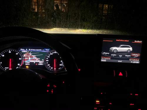

Hab es nachgerüstet,du muss passende Tacho holen
Bei Audi oder eBay (hab bei eBay geholt )
Muss das codiert und muss extra Kabel verlegt werden
Wegen denn Farbbildschirm.weil beim neuen Tacho gibst noch extra Stecker.

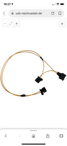

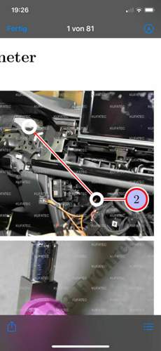

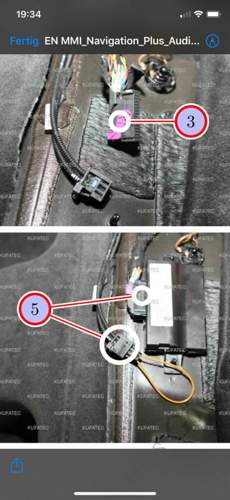

Servus hab komplett von rmc auf MIB2 umgebaut die Schalttafel wurde auch gewechselt
Gruß, vom Tacho soll ein Kabel ans Unit angeschlossen werden, wo genau aber weiß ich nicht und ob es den Kabel neu zu kaufen gibt. Würde mir Audi den Komponentenschutz entfernen? Km Stand passe ich woanders an. Mit freundlichen Grüßen

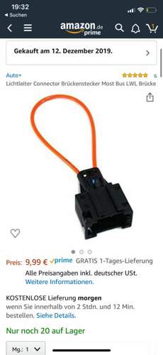

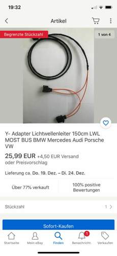

Brauchst den und so wird er verlegt
Danke dir Vielmals im Vorraus. Hast du eventuell ein Link wo ich es bestellen kann. Würde es auch ohne klappen?
Ebay
Dann heißt es der hier ist falsch
Y Lichtleiter
Allso ich hab so eine Brücke hier verendet
Hatte diese nicht verbaut , musste codiert werden
