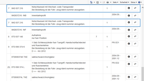

Das ist unnötig weil es den Werkstattschlüssel bereits mit Transponder gibt.
Man muss keinen zusätzlichen Schlüssel bestellen und zerlegen.
Habe meinen Werkstattschlüssel gerade erneuern müssen da dieser durch ein Missgeschick zerbrochen war.
...und man muss keinen Werkstattschlüssel bestellen, weil man 2 Schlüssel hat und man kann einen zerlegen.

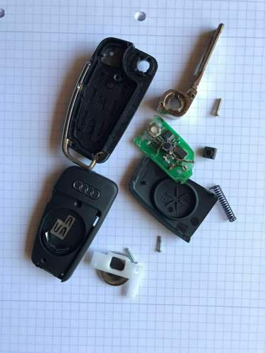

Wo kommt dann der Schlüsselbart her? Den Werkstattschlüssel brauchst du sowieso wenn man das nachrüsten will. Zumal der 4F Schlüssel des Q3 sehr schwer zu zerlegen ist wenn der Transponder unbeschädigt bleiben soll
50€ für den Werkstattschlüssel mit Transponder sind glaube ich die bessere Wahl.
Ich habe schon einen zerlegt und das geht recht einfach.😉
Die Rohlinge gibt es für ein paar € und den Schlüsselbart braucht man nicht, wenn man keyless hat.
Er fragt aber nach einem Werkstattschlüssel, daher antworte ich auch entsprechend.
Ich habe schon etliche zerlegt, siehe Bild.
War beim Umbau des 4B auf 4F Schlüssel.
6ce28f87-7129-46a0-8d22-7e97ca4f9e2f
Danach fragt er nicht und das was du als Bild zeigst, habe ich geschrieben.
Also verstehe ich dein Problem nicht.😉
Ich habe sicherlich schon mehr zerlegt als du und auch in der Hand gehabt.

He Jungs, ich empfinde es als sehr ehrenwert, dass ihr euch so ins Zeug legt, um eine Lösung für mich zu finden, es wäre sehr schön, wenn wir bei der Sache bleiben 😉
Ich habe kein Keyless, daher helfen mir die Fotos vom aufgeschraubten Schlüssel schon mal gut weiter für meine Do-it-Yourself Lösung. Ich habe derzeit nicht den richtigen Schraubenzieher, um meinen eigenen zu zerlegen. Sieht nach Torx aus... Welche Größe/Werkzeug braucht man dafür?
Die Ideen, die mir vorschweben sind entweder den Schlüsselbart + Transponder in ein anderes kleineres Gehäuse umzubauen oder den Schlüsselbart vom Transponder zu trennen, so wie hier optikey. Dann würde der Schlüssel quasi permanent im Schloss stecken bleiben und der Transponder separat in ein kleines Gehäuse gesteckt, das Auto darüber entsperrt und die Wegfahrsperre deaktiviert. Wobei diese Variante ein paar Risiken birgt wie Versicherungsschutz, denke ich mal.

Dann sei bitte so nett und schreibe hier die Bestell-Nr. für den Werkstattschlüssel auf. Ich würde mich riesig freuen, wenn ich endlich einen voll funktionsfäigen Werkstattschlüssel hätte. Danke!!
Melde mich gern sobald ich die Rechnung erhalten habe auf der die Teilenummer vermerkt ist. 🙂
Welcher Transponder wird bei AUDI verwendet ?
Wie sieht der aus ?
@SQ5-313 schrieb am 18. März 2018 um 13:55:00 Uhr:
Darf ich mich noch einmal in Erinnerung bringen?
Anbei die Daten:
4H0 837 216A INF
Notschlüssel
32,00 Euro
Zusätzlich berechnet:
01500000 GFS/Geführte Funktion Anlernen
37,05 Euro
Alternativ mit 8K-Tnr. siehe Bild.
