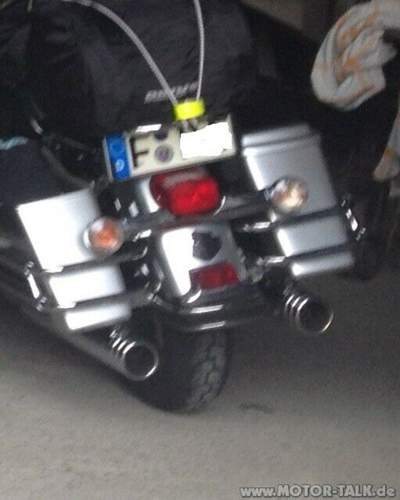

Hallo jungs,
gibt es eine Möglichkeit ein schmales Kennzeichen ( so wie am Auto )an meiner 71er Shovel zu bekommen ??Ich hab mal gehört sowas gibt es bei Gepäckträgern (die haben Gutachten für schmales Kennzeichen z.B. Heritage ???)
Welche Möglichkeiten gibt es ??
Gruß Dirk

Reine Vehandlungssache , mein Kumpel hat ein Schmales siehe Foto ,
ich wollte auch so eines , habe ich aber nicht gekriegt , Begründung bei der Zulassung wenn ich Ross und Reiter nenne dann würde mann das überprüfen , ev. würde aber mein Kumpel sein Kennzeichen eingezogen werden .
