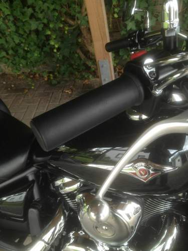

Ein Gefühl wie ein weiches Lederlenkrad,
Und das für lau
Und sieht sehr sauber gearbeitet aus.

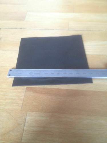

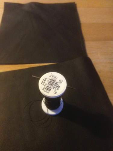

Ist es schwer, sowas zu vernähen? Ich hatte bloß Werken (mit mäßigem Erfolg übrigens) und habe deswegen keine Vorstellung, wie sowas geht...
Also das, was man schlecht erkennen kann, sieht schon mal gut aus! 😁
Erheblich besser als der Fahrradschlauch, den ich mir für die CX abgelängt hatte...
Naja, das erste mal ist immer irgendwie ein Versuch.
Aber bei nächstemal würd ich mir die Lederteile zu zuschneiden das sie beim
lockeren umlegen gut 5mm zu kurz sind,
dann mit Sockelnägeln die Löcher vorstanzen, ein Meßschieber anlegen und gut 5mm Abstand
lassen zwischen den Löchern.
Nun mit einem reißfestem Faden locker umnähen,
dann über den Griff ziehen und nach und nach festziehen
und verknoten.
Eigentlich kein Hexenwerk, nächstes mal nehm ich einen roten Faden🙂
