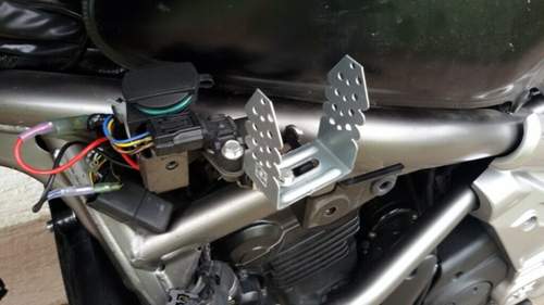

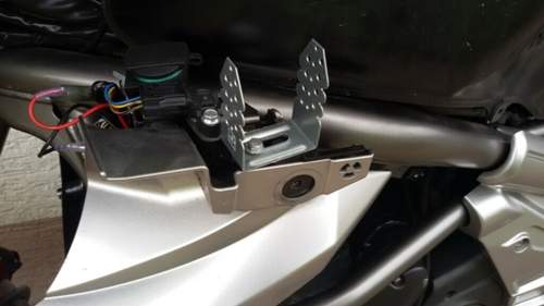

Hatte ich ja versprochen und wird natürlich auch gehalten. Inzwischen habe ich den Rehoiler zusammengebaut (war kein Problem) und habe mir einen Modellflugtank und eine alte Ölpumpe aus einem Zweitaktroller besorgt.
Der Öltank sowie die Pumpe sitzen vorne unter der einen Tankverkleidung, da ist ein Haufen Platz. Mit diversen Kleinteilen aus dem Baumarkt verschraubt, Schlauch zum Ritzel gezogen, dort ein Kupferrohr befestigt und das ganze programmiert. Die Elektronik sitzt unter der Sitzbank.
Da es da schon einige Nutzer auf einer Versys gibt, ist zumidest die Programmierung eine Sache von ca. 30 Sekunden, da die Werte alle bekannt sind.
Anbei mal ein paar Bilder, wie man auf den letzten sehen kann, sieht man praktisch nichts. Inzwischen habe ich auch die Kette noch gründlich von den Resten der Kettenschmiere befreit.
Jetzt mal aber mal eine Frage an die, die schon einen Öler nutzen: Das Öl kommt ja nur auf eine Seite des Ritzels (oder des Kettenblattes - ist in dem Zusammenhang ja erst mal egal). Reicht das aus? Werden die Laschen auf der (bei mir) rechten, also der Rückseite des Ritzels ausreichend geschmiert?
Kann man ja nicht so richtig sehen...

Ja, wird es, keine Angst......das Öl läuft am Ritzel entlang und wird durch die Fliehkraft "in die Kette gedrückt"
Hier mal das FAQ von CLS
http://www.cls-evo.de/service/faq/
Besonders die letzten paar Punkte gehen auf deine Frage ein.
Ich würd das Röhrchen aber noch etwas höher positionieren.

Ok, die Rollen werden sicher geölt. Ich überlege noch, das Röhrchen zu kürzen und noch eine Kanüle draufzusetzen. Hattest Du ja auch schon geschrieben. Dann käme das Ende weiter oben raus...
