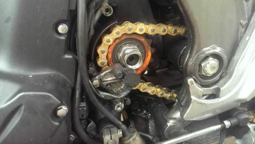

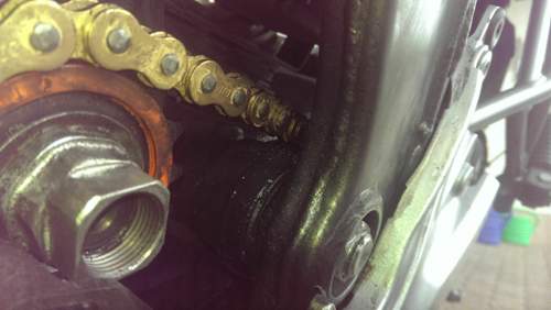

@Wolverine68 schrieb am 25. Juli 2016 um 10:22:47 Uhr:
Im Schiebebetrieb sollte das vernachlässigbar sein.
Kannst du bitte ein Foto machen von Schwinge und Kettenritzel.
Es könnte sein, dass die Kette sich beim "Beladen" automatisch nachspannt. (Bei meiner war dass so)
Habe heute mal danach geguckt. Vom Hersteller vorgegebener Durchhang 25 - 35 mm, tatsächlicher Durchhang 35 mm. Passt also.
Offenbar rubbelt die Kette aber über die Kettenschiene. Zumindest sammelt sie irgendwo den alten Schmodder auf.
Anbei mal zwei Bilder.
@Sammler: das war keine Werkstatt in engerem Sinne, aber der macht das seit 16 Jahren nebenberuflich bei ein paar Maschinen pro Woche und weiß schon, was er macht. Dumm nur (für mich), dass er 140 km einfach entfernt sitzt.
Ganz ehrlich: Ich habe das vor allem deswegen nicht selbst gemacht, weil ich etwas Regatt vor einer reißenden, weil nicht richtig vernieteten Kette habe. Endloskette geht nicht, ohne die Schwinge auszubauen...
Imag0006
Imag0007
Wer saß drauf beim messen?
Ist vorne oder hinten ein kleineres Ritzel eingebaut worden?
Gemessen wird wie im Handbuch vorgegeben ohne Belastung auf dem Seitenständer. Bei der Montage der Kette musste ich mich aber draufhocken. Deswegen gehe ich davon aus, dass das passen sollte.
Ritzel und Kettenblatt sollten eigentlich identisch sein. Hinten auf jeden Fall, waren vorher wie jetzt 46 Zähne. Vorne weiß ich es ehrlich gesagt nicht, aber zumindest an der Tachoabweichung lt. Navi hat sich nichts geändert, die Übersetzung dürfte also die gleiche sein. 🙂
Ist die Mutter vom Ritzel richtig angezogen bzw. Das Ritzel richtig herum drauf?
Ich finde da ist ganz schön viel Gewinde in der Mutter noch frei...
Der Schwingendrehpunkt und das Ritzel scheinen zu fluchten.
Das bedeutet, es ist beim Beladen kein Nachspannen zu erwarten.
Solange das Ritzel nicht genau auf der Schwingenachse sitzt, muss man beim einfedern sehr wohl mit einer höheren Spannung der Kette rechnen.

@PuntoFlame schrieb am 29. Juli 2016 um 00:15:25 Uhr:
Das sah vorher aber genauso aus.
Und die Kette spannt natürlich beim Einferdern, deswegen braucht sie ja auch die bis zu 35 mm Spiel. Ist halt nur die Frage ob das reicht. Aber ganz so schwer bin ich ja dann auch wieder nicht. Im Stand liegt die Kette auf dem Kettenschleifer auf. Eingefedert (d.h. mit mir drauf) wird sie wohl etwas Abstand haben. Im Augenblick vermute (und hoffe) ich, dass im Schiebebetrieb der obere Kettentrumm mininmal durchhängt und über die Kettenschiene schleift.
