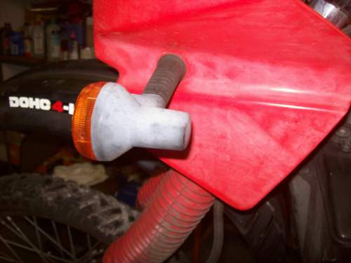

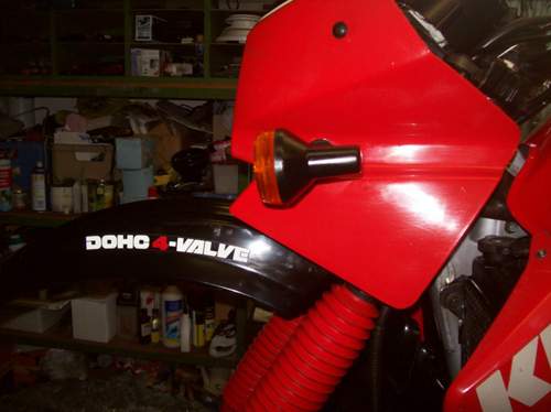

@DerZombie schrieb am 8. Mai 2015 um 22:26:39 Uhr:
Bzgl. roter Schalter hast wohl verloren, wo keine Farbe mehr ist, kommt auch keine mehr.
Da habe ich abweichende Erkenntnisse, s. Fotos.
Man benötigt nur das richtige Mittel.
Meguiar's supreme shine macht aus hellrosa wieder dunkelrot, s. Fotos.
Ich bearbeite gerade meinen Großroller mit meinem Kästchen an Pflegemitteln, das mir Christian Petzoldt persönlich zusammen gestellt hat, und die es nicht im Baumarkt gibt. Der Christian ist sich übrigens auch nicht zu schade, persönlich telefonisch zu beraten.
Darüber hinaus kann ich die von ihm verfassten Bücher "Motorradpflege" oder "Oldtimerpflege", die bei mir im Regal stehen, wärmstens empfehlen, da kann man viel zu dem Thema lesen und lernen.
Fahrzeugpflege und -aufbereitung ist ein weites Feld, für das Thema gibt es sogar ein eigenes Forum und da gibts auch ein paar Leute, die richtig Ahnung haben.
Wer sich da reinlesen will, ist hier sicherlich besser aufgehoben.
