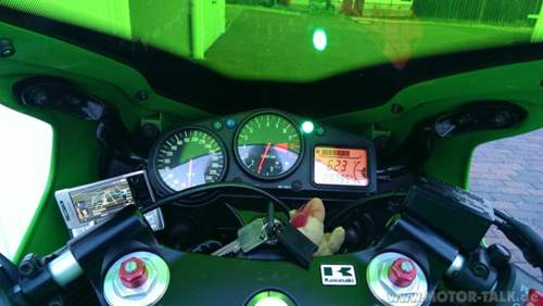

@Lewellyn schrieb am 1. Februar 2015 um 15:46:04 Uhr:
So, Navi ist auch schon mal in Position. Sieht ziemlich optimal aus, finde ich.
Schon mal beim Supersportler versucht, ein Navi unterzubringen? 😁
Geht aber alles und ist dort sehr gut geschützt. Ladung erfolgt über Mini-USB in Zigarettenanzünderbuchse mit Originalkabel, wegen Ladestromüberwachung. Ist kein Stecker in der Buchse, wird sie über eine passende Weichplastikkappe verschlossen, Überbleibsel von einem Mediongerät.
Auf der CBR hatte ich die LKL Aufnahme von Ram Mount, echt top und bei ner SSP hast ja genug Verkleidung um was zu verstecken.
Ich hab jetzt übrigens bei Conrad die Dose bestellt die Adi verlinkt hat.
