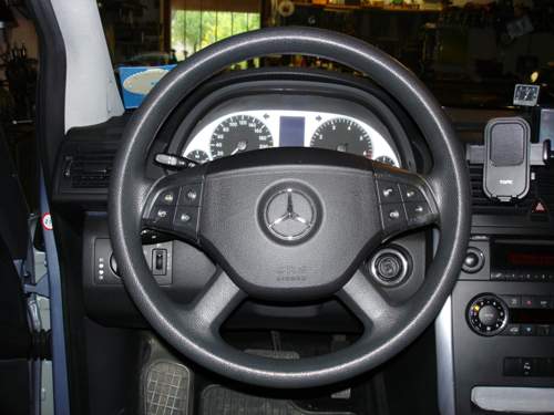

Die Dinger kleben gaaaanz unangenehm. Habs mit klarem Wasser und Lappen versucht, aber es wurde schlimmer. Ist das bei Euch auch so? Habt Ihr ein Mittelchen dagegen? Siehe Bild.
Da klebt's

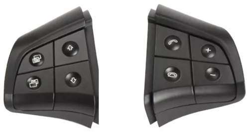

Aus China gibt es im Internet die Lenkradtasten-Reparaturteile. Der Satz (rechts und links gut 30 €). Bei der Bestellung darauf achten, dass man die kompletten Teile mit Gehäuse bestellt, nicht nur die Knöpfe, sowie ein Paar (rechts und links)!
Für die Lieferung 3 Wochen einplanen. (Bild 1).

An der Rückseite des Pralltopfs vom Lenkrad (Bild2) befinden sich rechts und links jeweils 2 Schraubenlöcher. (Bild 3)
Die beiden unteren Schrauben mit Torx T30 etwas lösen, dass man den Airbag etwas anheben kann.
Die beiden oberen Schraubenlöcher sind zugedeckelt (Bild 4). Die Deckel ausklipsen und mit
Torx 20 links und rechts die Schrauben herausschrauben. Die Tastenblöcke links und rechts abstecken und herausnehmen. (Bild 5 und 6).
Tastenblock auseinanderschrauben (3 Schrauben) (Bild 7 und 8).
Gummidichtung aus altem Block herausnehmen und in neuen einsetzen. Auch die Leiterplatte wird wieder verwendet. (Bild 9)
Tastenblock mit neuem Oberteil wieder zusammenschrauben.
