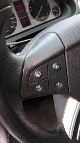

Die Dinger kleben gaaaanz unangenehm. Habs mit klarem Wasser und Lappen versucht, aber es wurde schlimmer. Ist das bei Euch auch so? Habt Ihr ein Mittelchen dagegen? Siehe Bild.
Da klebt's

hat mich auch genervt! Ich habe Folgendes gemacht: Zuerst einschmieren mit Glycerin (mit Lappen). Danach die Flächen mit Talkum behandeln (auch mit Lappen). Dann dürfte Ruhe sein.
Es könnte wohl auch funktionieren, wenn man direkt mit Talkum behandelt. Hab ich aber nicht probiert.
Danke - werde ich gleich mal ausprobieren.

hol Dir von Supermarkt Nagellackentferner. Ist etwas mühsam funktioniert aber
Nagellackentferner - hab ich gerade ausprobiert. Ging ganz gut auf den Feldern. Halt jetzt schwarze Fingernägel vom kratzen. Aber auf den Tasten hats dann auch die Farbe angelöst, die dann mit abging. Da gings dann nur noch mit Fingernägeln und kratzen. Hab's noch frühzeitig gemerkt, so dass sich der Schaden in Grenzen hält dank Edding. Mal sehen, wie lange der hält.
Ich habe einen Lappen leicht mit Terpentinersatz angefeuchtet (ist nicht so aggresiv wie Lösungsmittel) und gaaanz sachte über die Flächen gewischt. Die Flächen wurden danach glänzender, glatter und "stabiler", d. h. nicht jeder Fingernagelkratzer kommt durch. Und große Vorsicht: die Piktogramme sind in Gefahr-

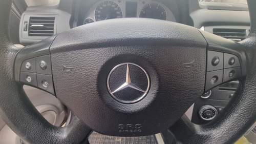

Wenn man dann noch Wüste, wie man die ohne Beschädigungen demontieren kann, das wär suuuper.
Ich schätze dazu muss der Airbag raus. Ist evtl. etwas für eine Fachwerkstatt.
Ich habe es nach der Methode von wwaallddii gemacht:
Mehrmals mit Glycerin eingerieben (das Zeug will aber nicht gleichmäßig drauf bleiben irgendwie). Dann ewig mit dem Fingernagel ganz vorsichtig 45 Minuten das klebrige Zeugs runtergepopelt. Dazwischen mehr Glycerin eingerieben. Dann Talkum, wobei man da gut merkt was noch abzupopeln ist.
Danach habe ich noch das ganze Lenkrad inkl. Tastenfelder dicke mit einem Autoplastik "Glanzpflegemittel" eingerieben, und danach mit Küchenpapier energisch abgewischt. Nach ca 24h bis 48h geht der eklige "Glanz" weg, und macht Raum für seidenweiches Schwarz.
Rund um den Stern war in der Rille Staub. Auch zwischen Tastenfeldern und dem Restlenkrad Staub, etc. Hier empfehle ich eine "Extra weiche" Zahnbürste: da kommt man mit super mit in kleinste Nischen und Rillen!
Das Lenkrad sieht jetzt so brutal neu aus, dass ich Minuten lange glaubte in einem Neuwagen zu sitzen.
DANK an wwaallddii - hätte es im Leben nicht geglaubt, dass dieses klebrige "Etwas" nochmal wie neu ausschauen könnte.
Die Tastensymbole haben es absolut unbeschadet überstanden.
