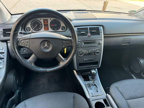

Die Dinger kleben gaaaanz unangenehm. Habs mit klarem Wasser und Lappen versucht, aber es wurde schlimmer. Ist das bei Euch auch so? Habt Ihr ein Mittelchen dagegen? Siehe Bild.
Da klebt's

ich würde es mit Bremsenreinieger und einem Microfasertuch versuchen
Noch einmal vielen Dank für die neuen Tipps.
Ich werde das am Wochenende noch einmal versuchen.
Habe meine eben gegen neue aus Aliexpress getauscht. Die alten waren einfach nur noch ultra klebrig und ekelig. Mit putzen hätte das bei mir nicht geklappt, denn es fehlte an den Knöpfen rum schon Farbe, sodass es statt schwarz dann weiß wurde.
Aber das Ergebnis spricht für sich finde ich.
PS: Warum sind die 30er Torx, die die Mitte halten so unglaublich zugeknallt? Ich habe die ja kaum aufbekommen. XD

Noch als Ergänzung, falls jemand das nachmachen möchte. Man braucht folgendes Werkzeug zum Wechseln:
- Batteriepole (man sollte das abklemmen und 30 Minuten oder so warten): 10er Nuss-
- Für die Mitte vom Lenkrad, also Hupe / Airbag: 30er Torx. Aber: Bei mir hat ein Torx Schraubendreher von der Länge nicht gepasst und ich musste bei Toom diese gewinkelten kaufen, die man sonst von Inbus kennt, diese "L" förmigen. Da habe ich die Lange Seite hinein gesteckt von hinten ins Lenkrad und die Kurze Seite habe ich mit der besagten 10er Nuss, die noch an der Ratsche hing, gegen den Uhrzeigersinn gehebelt. Dann macht es ein mal Knack und die Schraube löst sich.
- Für die Tasten zum Entfernen gibt es hinter 2 Tropfenförmigen Abdeckungen je eine 20er Torx. Die gehen einfacher raus. Die Abdeckung kann vorsichtig mit einem flachen Schraubendreher entfernt werden.
- Zum Entfernen der Elektronik der Schalter braucht man einen 8er Torx und man muss danach die Clipse mit einem flachen Schraubendreher raushebeln
Zusammenfassung: 8er Torx, 20er Torx, 30er Torx, 10er Nuss und Flachkopfschraubendreher.
