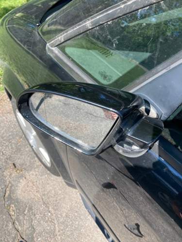

Der elektrische Klappmechanismus des Außenspiegels ist defekt. Der Mechanismus öffnet die Spiegel nicht um 90°, sondern um den gesamten 180°-Winkel. Die Werkstatt sagt, dass der innere Mechanismus kaputt ist und eine neue Spiegelbaugruppe gekauft werden muss. Das neue Teil kostet mindestens 500 Eur. Auch kein Glück bei der Suche nach einem gebrauchten Teil (A4478111200 oder A4478115200).
Vielleicht hat jemand einen Reparatursatz für dieses Problem gesehen? Ich konnte es für W447 (V-Klasse von 2015) nicht finden.
Anbei ein Bild aus dem Internet zur Veranschaulichung, um das Problem zu verstehen. Ich habe die Position des Spiegels von Hand zu korrigieren.
Spiegel öffnet zu weit

Ich glaube dein Aussenspiegel ist aus den veriegelten position gedrückt (zusammenstoss mit auto, fahrrad?). Wenn du es wieder zurückdrückt mit etwas kraft kommt es wieder in die Sollposition.
Die spiegel gehen weniger schnell kaputt wie man denkt (jedenfalls bei mir schon zwei mal das gleiche passiert - bei ein Renault!)
Solange die Kappe gedreht wird, ist doch die Mechanik gangbar und es sollte mit dem Einrasten auf der richtigen Position zu beheben sein wie Birdy es beschreibt. Ersatzteile für den V zu Schnäppchenpreisen sind kaum zu finden.

Es gab keinen Zusammenstoss mit einem anderen Auto oder Radsfahrer. Der elektrische Mechanismus öffnet den Spiegel vollständing bis zum Aufschlag und dann höre ich, wie der Motor noch für eine Weile arbeitet. Dasselbe auch beim Zusammenklappen des Spiegels. Schon in der geschlossenen Position läuft der Motor weiter für eine Weile.

Vermutlich sind die Endanschläge im Antrieb defekt, wenn er zu weit fährt.
Schade, es wäre zu einfach gewesen, wenn es nur einzurasten wäre. Teile von Ali würde ich mir sparen, das Geld ist vermutlich weggeschmissen und dann noch die teuren Teile kaufen.... 400 sind schon besser als 500, dann muss es halt weh tun. Schönes WE

Nur mal so also Idee: Schon mal probiert, den sich ausfahrenden Spiegel an der Stelle, wo er stehenbleiben sollte, festzuhalten?
@HHH1961 schrieb am 17. Mai 2025 um 19:54:12 Uhr:
Das habe ich gemacht aber, der Spiegel fixiert sich nicht und wackelt ein bißchen.

Ich habe vor vier Jahren die Klappbaren Siegel an meinem Vito nachgerüstet, mit billigen von Ebay, also aus China, Ali.. ist ja das gleiche.
Wieso holst du dir nicht so einen Spiegel und baust da den Klappmechanismus aus und in deine Spiegel ein. Ist zwar ein wenig Arbeit aber deutlich Preiswerter.
Und bei Funktionieren die Spiegel wunderbar.
