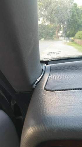

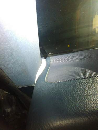

Jetzt hat es mein Amarturenbrett wohl auch erwischt. Die ganz linke Schraube hält wohl nicht mehr, es klappert bei jedem Schlagloch seit einen halben Jahr ausschließlich im Bereich der A-Säule. Alles Versuche, eine andere Ursache zu finden, brachten nichts. Die Schraube an der Spritzwand hatte ich nach vorsichtig nachgezogen, brachte aber nichts.
Ich hatte dann zwischen A-Säule und Amarturenbrett ordentlich Pappe gesteckt. So konnte ich jedenfalls das Klappern erstmal temporär beseitigen.
Kann man die beschädigten Schraubbefestigung am Brett eigentlich vom Fussraum aus sichten. Oder geht das nur in ausgebauten Zustand. Vor dem Ausbau des Armaturenbretts schrecke ich noch zurück.

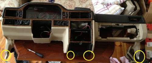

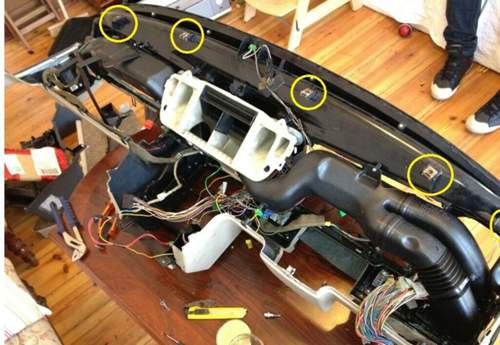

Es kann komplett mit Deckel demontiert werden. Man muss es nicht vorher zerlegen.... Es ist natürlich dann eine Frage der Handhabbarkeit, man hat nicht allzu viel Platz im Auto und schwer wird es dann auch....
Zum nachmodellieren der Halter, ich habe die mit Kleber großzügig eingeschmiert und dann vorher zurechtgeschnittene und passend gebogene blechstreifen in den Kleber eingelegt, so dass es das umliegende Material mit als Träger nutzen kann. Gut gemacht hatten sich Lochschienen, die hatte ich noch in der Werkstatt zu liegen, die haben wir früher verwendet um beim Einbau des Autoradios hinten noch eine Befestigung zu haben.
Die sind dafür fast perfekt nutzbar ( Löcher schon drin, leicht anzupassen, nicht zu störrisch und leicht zu kürzen) .....
Man kann aber auch was anderes nehmen, kunststoffstreifen und man kann ja auch hinterher die Klebestelle mechanisch bearbeiten, also zum Beispiel Löcher wieder bohren oder ggf etwas abschleifen oder feilen....

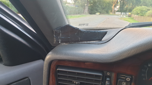

Nun die Amaturenbrett-Smart-Repair.😁
Das Klappern hat nun so genervt, dass ich dringend eine Lösung brauchte. Die Reparatur ist nun auch nicht an einem Nachmittag gemacht. Deshalb erstmal die Notlösung.
Das Klappern ist jedenfalls komplett weg. Das Brett sitzt relativ fest und es wackelt nichts. Nun muss ich mal schauen, dass die Notlösung nicht zur Dauerlösung wird.🙄

Nehme doch einfach ein Stück Filz, ist besser, sieht besser aus, hält länger und wird auch bei neuen Autos oft angewendet

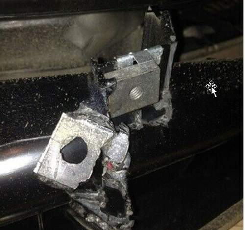

Im Bild ist eine ausgerissene Verschraubung zu sehen. Ich kann mir nicht vorstellen, dass dort ein Spreitzdübel was ausrichten könnte.

bei mir knarzte es jetzt auch ungemein, und als ich wieder gedrückt und gezogen hatte ging es poonnng, ab, jetzt konnte ic das Amaturenbrett links leicht nach vorne ziehen, also weg gebrochen.
hab jetzt erst mal Schaustoff dazwischen geklemmt, im Frühjahr trau ich mich mal an den Ausbau.

Puuuh, das ist ja richtig professionell. Ist die Frage, ob dies auf Dauer auch hält und nicht der Kunstoff irgendwann ausbricht. Ein großer Freund von diesen Methoden bin ich nicht. Aktuell hält meine Methoder mit der Pappe außerordenlich gut. Ich denke aber, wenn es wieder wärmer wird, werde ich mich an den Ausbau wagen und die Halter vernünftig reparieren.
