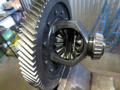

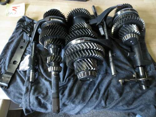

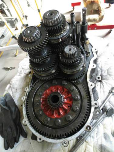

Wie Du auf den Bildern erkennen kannst, gibt es nicht viele Lager innerhalb eines Schaltgetriebes. Die Lager der einzelnen Vorlegewellen gehen so gut wie nie kaputt, ich kenne kein Getriebe mit einem solchen Schaden.
Die Lager des Differentials (Bild 3) sind diejenigen, die bei zuviel Drehmoment irgendwann mal Spiel entwickeln.
Ansonsten ist da nichts, was ein Klackern erzeugen könnte ohne dass dabei ein Totalschaden mit Spansalat im Innenren des Getriebes entsteht...
