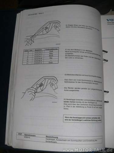

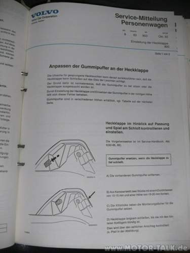

Die Gummipöppel gibts in verschiedenen Stärken bei Volvo.
(Dicke zwischen 6 und 11 mm) (in 1 mm Schritten)
Im Bedarfsfall hätte ich die Bestellnummern
Habe wolle. Sofort :🙄
Hab grad noch ne Anleitung dazu gefunden
(schneller gings nicht) 😁
Anleitung-heckklappe-gummipoeppel-001
Anleitung-heckklappe-gummipoeppel-002

Vielleicht einfach mal das Gegenstück zum Schloß unten an der Ladekante justieren ?
(Wie mag das Teil richtig heißen ...)
Die Gummidinger habe ich bei meinem auch ausgewechselt.
Die kommen mit samt der Plastikhalterung aber ohne Schrauben. (haben 4.50 EUR pro Stueck gekostet)
Wichtig ist aber, dass Du vorher das Schloss richtig justierst.
Fuer die Innenverkleidung gibts ein extra Reparaturset von Volvo.
