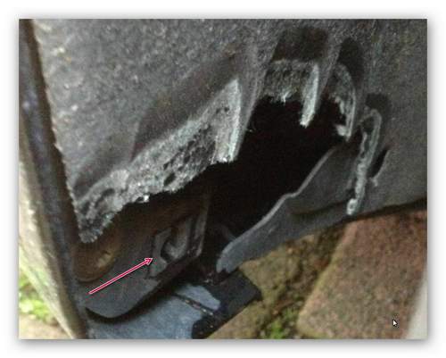

@pantera30:
die Plastikschrauben (eigentlich eher Spreiznieten) haben bei meinem 4F auch nicht richtig gehalten und deswegen war ein Loch mit Reifenprofil in der Radhausschale. Die neue Radhausschale habe ich dann in dem unteren Bereich mit Blechtreibschrauben sichern lassen - seit dem war Ruhe.
Das Gegenstück müßte so aussehen wie auf dem Bildanhang (siehe Pfeil).
Erstmal Daumen hoch, danke.
Ist das Gegenstück mit in der Radhausschale integriert, oder dahinter versteckt ? Gibt es diese Dinger einzeln zu kaufen?
Sieht ja schlimm aus, bei mir halten die restlichen schrauben noch.

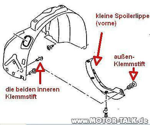

Der äußere Klemmstift (Spreitzniert) hat die Nummer
4A0 805 121 C
alle inneren haben die Nummer:
4A0 805 121 A
für alle Klemmstifte sind die Gegenstücke:
4A0 805 163
zu verwenden
Nur der äußere Klemmstift ist etwas länger weil er mit durch den kleinen Spoiler geführt wird.
Die Demontage ist immer recht einfach..ich benutze ein 2 Euro Stück, bei der Montage sollte man vorher mal kurz WD40 reinsprühen... dann lassen sich die Stifte besser drehen.
Achtung! Stift erst ganz reindrücken und dann versuchen zu drehen... sonst, und das passiert leider sehr oft ohne WD40, brechen die Gegenstücke auseinander.
Übrigens...die Gegenstücke rein zu bekommen ist etwas fummelarbeit... gerade bei dem äußeren.
Wenn man die Radhausschale etwas anhebt (wenn alle Stifte raus sind) kann man sehen wo die Dinger sitzen.
Ich hab dazu mal schnelle ein 2 farbiges Bild gemalt 😉... hoffe es ist zu erkennen was ich meine ?! 😁

Die Gegenstücke sind eingehangen in einen Metallhalter.... also wefder im Kofflügel noch in der Unterbodenwanne.
Das macht das wechseln ja so schwierig.... man muss, um den äußeren zu wechseln sehr geschickte Finger haben oder sogar den Kotflügel etwas abziehen. Man sieht aber was ich meine wenn man es vor der Nase hat.... ist schwer zu beschreiben.
Edit.
Micha... da hab ich ja schneller eins gemalt 😁 😉
