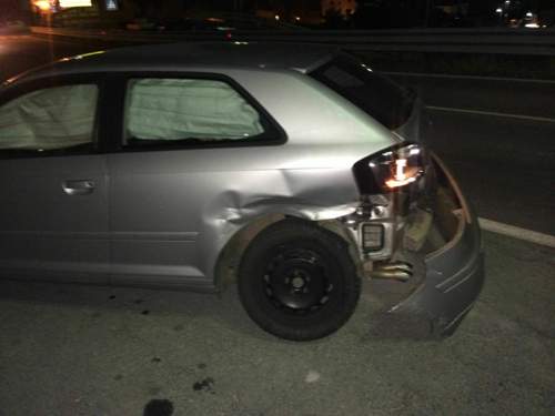

Mein Fahrzeug ist/war ein A3 8P 1.9 TDI BJ 2007
Ich bin gestern über die Alpen nach Italien gefahren und auf der Passstrasse bergab war plötzlich die Bremse knüppelhart und die Bremswirkung nicht / kaum?? vorhanden. Es ging alles recht schnell, daher kann ich keine genauere Beschreibung geben. Ich habe dann mit der Handbremse das Fahrzeug noch von ca. 70 auf etwa 30-40 km/h abbremsen können bevor ich ein entgegenkommendes Fahrzeug traf.
Zur Vorgeschichte: Das Auto war einen Tag davor in der Werkstatt (Freie) und hat bekommen:
- Neue Bremsscheiben
- Neue Bremsbeläge
- Neue Winterreifen Vorne
- Komplettcheck (Alle Flüssigkeiten)

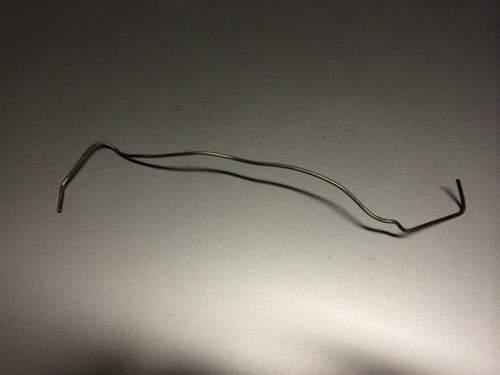

Bei der Bergauffahrt zum San Bernhardino Tunnel habe ich zudem plötzlich in den Kurven ein leicht schabendes Geräusch gehört. Ich habe dann angehalten und am rechten vorderen Federbein einen ca. 20-30 cm langen Draht gefunden, den ich nicht zuordnen konnte. Bin davon ausgegangen, dass es ein Hilfsmittel der Werkstatt war und diese den "vergessen" hatte. Danach habe ich das Fahrzeug vorsichtig und ausgiebig getestet und keine Probleme feststellen können. Ca. 30 km später ist dann das verhalten der Bremse aufgetreten (mit bekanntem effekt).
Meine Frage an die Experten unter Euch:
1. Könnt ihr euch das erklären?
2. Hat der Draht etwas mit dem FZG zu tun? Nutzt man den beim Bremsen machen in einer Werkstatt?
3. Wie würdet Ihr weiter vorgehen? Lohnt sich ein Sachverständiger/Schadensgutachter, oder denkt ihr das ist ein nicht reproduzierbares Problem?

Der Draht kann die Haltespange am Bremssattel gewesen sein. Hast Du ihn aufgehoben?

Der Draht kann auch von der Werkstatt zur Befestigung des Bremssattels am vorderen Federbein genutzt worden sein. So baumelt der nicht am Schlauch runter. Sollte man natürlich wieder entfernen.

Glaube der 1.9er hat keine Haltespange. Die haben normal das FSIII System ohne Spange, so weit ich mich da entsinne. Unsere 1.9er TDI Golf hat auch die kleine 280er FSIII Bremse.
Hallo Tiramizu,
den "Draht" habe ich aufgehoben, ganz klar!
Hat jemand ein Bild von einer "intakten" Haltespange?

Wenn die Spange an deinem Sattel fehlt, dann ist sie es 😉
Ich tippe immer noch auf ne vergessene Halterungshilfe für den Sattel bei der Montage.

Schau mal auf die intakte Seite.
Ich würde da mal eine Audiwerkstatt drüberschauen lassen.
Gutachten ist event. dann auch nicht verkehrt.
Wobei, wenn ich mir die Form des Metall-Teil´s genau ansehe, dann könnte es echt ne Halteklammer des Sattel´s sein.....
Ggf. wurde sie am Federbein nach Demontage aufgehängt und dann vergessen...... 🙁
Guck, ob sie an der Seite, wo sie am FB hin, auch am Settel fehlt.
Die Haltspange kann man definitiv nicht so formen wie auf dem Bild zu sehen ist (und ist auch keine 20-30cm lang), daher tippe ich auch auf das aufhängen des Bremssattels.
