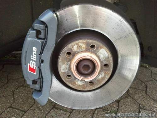

@duke57132 schrieb am 4. November 2014 um 06:28:43 Uhr:
Selbst gehabt.
Wir meinen auch die selben ?
...die von außen aufgesetzt werden ? ..wo einige ihrer S-Line Aufkleber drauf haben ?
Diese: http://www.motor-talk.de/.../ohne-felge-i206152787.html
Foto0704-640x480-1997475074380107227
Genau diese. Hatte es erst auf einer Seite, habe dann die von der anderen Seite getauscht, und es war weg, die andere Feder auf der Seite verbaut und es war dann da. Also zwei neue und dann war es weg.

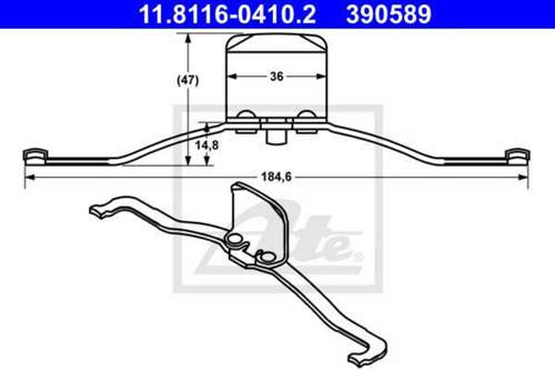

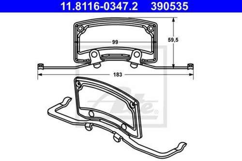

Aber wenn ich im Stahlgruber Teileprogramm nun für meine Bremsanlage 1LG schaue, dann sieht die Klammer anders aus. Die aktuelle hat nur eine Nase in der Mitte um in den Bremsbelag einzurasten. Die für den 1LG vorgeschlagene hat nun aber zwei?! Die passt doch garnicht.
1lg
1zl 1lh
Was für einen Wagen hast Du ?
Ich habe bisher nur die mit einer Nase oder keiner gesehen...
immer noch einen A6 4F 2.7TDI fronti mit 1LG/1KD 16 zoll Bremse
Na dann wird es wohl die weiterhin mit einer Nase sein, dachte schon ich hätte die falschen Klammern aber was anderes passt ja nicht. Dann heisst es wohl weiter auf Verdacht tauschen.
@Chefkoch1984 schrieb am 8. August 2020 um 17:00:38 Uhr:
Die mit 2 Nasen snd nicht für 4f... die mit einer Nase nur wenn die auch di Steine (außen) dazu hast, wo sie eingehangen werden.

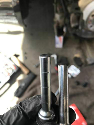

Nur mal rein auf Verdacht die „hinteren“ Führungsbolzen bestellt für rechts(links sind bereits neu). Die Linken waren schonmal fest. Hintere Bremse ebenfalls neue Belege und sogar beide epb Motoren neu.
Ich hab zwar schonmal die Linken Bolzen hinten gewechselt, die waren identisch, aber auf der rechten Seite sind die unterschiedlich?
Auf dem Bild hat der linke spürbare Abstufungen, der hat deswegen deutlich spiel in der Führung.

das Problem hatte ich auch vor kurzem das die PR-Nummern nicht zum Ersatzteil gepasst haben bei genau diesen Federn.Da hat ATE wohl die falschen PR-Nummern zugeordnet.Ich habe den Teilehändler darauf hingewiesen und er hat das bestätigt.Also im Moment muss man aufpassen welche Federn man bestellt,am Besten nach der Abbildung bestellen,zumindest bis das bei allen Händlern korrigiert wurde.Für den 4F gibt es 3 verschiedene Federn,je nach Bremsanlage.

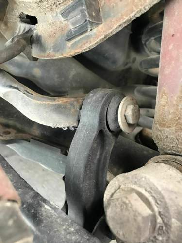

Dabei ist mir aber auch noch der rechte hintere stabihalter aufgefallen, ausgerissen... oh man. Naja, 9€/Stk

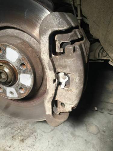

Moin,
ich hänge mich hier mal mit rein dann brauche ich keinen neuen Beitrag erstellen.

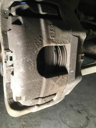

Mein Audi A6 4F Allroad 4,2 FSI hat auch diese klappern vorne an der Bremse.
beim überfahren von Gullideckeln oder zb. Kopfsteinpflaster klingt es wirklich
schäbig.Wenn ich leicht auf die Bremse drücke,ist es weg.Agregatträgerlager
sind neu.
Meine Frage ist eigentlich,gehört an diesen Bremssattel eine Feder?
Scheint die grosse Bremse zu sein(17 Zoll)
Bilder habe ich beigefügt und auch eine Video womit das Geräusch gut reproduziert wird,
denke ich.
Antwort wäre prima;-)
Gruß Udo
