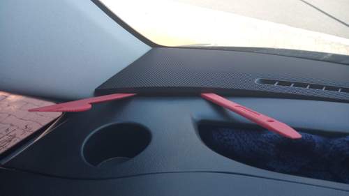

Hallo zusammen, ich glaube bei mir ist ein Steinchen o. ä. vorne links unter der Frontscheibe in die Lüftung gefallen. Jedenfalls klappert es bei bestimmten Drehzahl bzw. Unebenheiten und wenn ma. vorne draufhaut klingt es wie ein Stein der kurz ein paarmal hüpft.
Kann mir jemand weiterhelfen bzw. schreiben, wie man das Gitter entfernen kann zwecks nachschauen?

Meinst du das "Gitter" für die Windschutzscheibenlüftung?
Ja, genau. Darunter klappert es.

Aber ich denke mal du wirst nicht drum herum kommen das ganze Amaturenbrett auszubauen.
Ich würde mal versuchen mit einen Kunststoffspachtel oder einen Schraubenzieher vorsichtig versuchen die Abdeckung zu lösen-->ist aber KEINE Garantie das du drum herum kommst das ganze Amaturenbrett auszubauen.
Ich würde das mal nicht gleich ganz so streng sehen… ich hab zugegebenermaßen keine Ahnung wie es da drunter genau aussieht, aber ich würde es erstmal mit Druckluft versuchen. Vielleicht pustest du ihn damit an eine Stelle wo er nicht mehr klappert?!

Das ist einfach, siehe Foto.
W447 Vito Lüftungsgitter

Mega, danke!
Bevor man das Armaturenbrett abbaut, kauft man für 10€ eine Endoskopkamera für's Smartphone und für weitere 10€ einen Krallengreifer.
Ja, es geht aber erstmal um das Lüftungsgitter oben. Bevor ich die Sachen kaufe, schaue ich da erstmal drunter, zumal es scheinbar recht einfach zu demontieren ist. Wenn das nichts bringt schaue ich weiter...
Bau doch erstmal die Gitter aus und bemühe einen Staubsauger.
