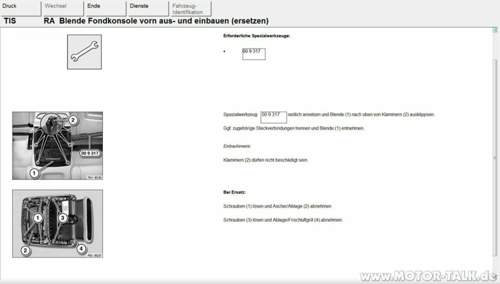

Aschenbechereinsatz ´rausnehmen und die Blende mit Hilfe eines seitlich angesetzten Kunststoffkeils nach oben von den Klammern ausklippsen. Steckverbindungen trennen und abnehmen.
Wenn Du willst schick ich Dir eine bebilderte Anleitung. Die muss ich aber scannen und das kann ich erst am Montag machen. Gib mir bei Interesse Deine E-Mail Adresse per PN.

So, habe es gerade eben nochmal lokalisiert.
Also: Wenn man sich auf die Rückbank im Fonds setzt, dann die Mittelkonsole vor sich sieht und auf die Verkleidung der Konsole oben und rechts von den beiden Lüftungsgittern drückt, klappert es. Also in dem Bereich der oberhalb und rechts der Lüftungsgitter verläuft.
Habe eben nochmal selbst probiert, die Verkleidung abzumachen, ohne Erfolg. Weiss jemand, was Aus- und Einbau beim 🙂kosten könnte ?
(Wahrscheinlich ist tatsächlich nur irgendein Clip oder sowas nicht mehr richtig fest).
Da ich gerne am Wochenende die Abnahme der Verkleidung nochmals selbst probieren würde, könntest du mir oder jemand anderes nochmal genauer beschreiben, wie in etwa das geht?
Der Einsatz vom Ascher ist ja schnell draussen; so ein Plastikteil, das man ja auch ausleert, wenn Asche drin wäre. Aber wo und wie geht es weiter ?
Irgendwie müsste ich in den Bereich um die beiden Lüftungsgitte vorne an der Konsole, dort an die Verkleidung, gelangen, weil darunter wohl irgendetwas nicht mehr fest ist.
Eine andere Alternative scheint es ja nicht zu geben.
Sh. beigefügten Screenshot der Reparaturanleitung.
Mehr kann ich Dir jetzt nicht mehr bieten... ;-)
Ausbau-blende
Ah ja danke, habe ich eben erst gesehen, nachdem ich schon PN geschickt hatte, tschuldigung.
Wo bekommt man denn das Spezialwerkzeug 9317 oder was sonst könnte man sonst noch nehmen ? Denn ich verstehe dass so, dass man an der Verkleidung aussen an der Kante mit dem Keil einfasst und dann hebeln muss, richtig ?

- Wo bekommt man denn das Spezialwerkzeug 9317 oder was sonst könnte man sonst noch nehmen ?
- Denn ich verstehe dass so, dass man an der Verkleidung aussen an der Kante mit dem Keil einfasst und dann hebeln muss, richtig ?
- Bekommt man die Klammern ohne weiteres nach, falls doch mal eine dabei kaputt geht ?
- Ich hab mir das Ding gegen Pfandhinterlegung (100 €) übers Wochenende bei meinem Händler ausgeliehen. Alternativ tut es auch ein schmaler stabiler Kunststoffspachtel.
- Das hast Du korrekt verstanden
- Die Klammern sind fest mit der Blende verbunden, besser Du brichst nix ab. Das ist aber auch alles recht stabil.
