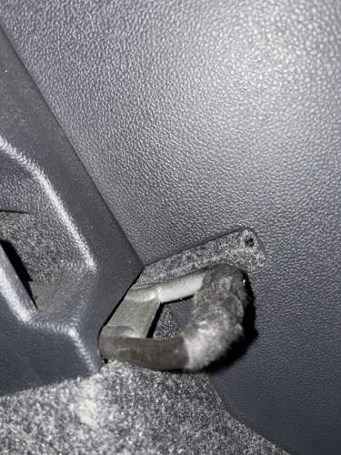

Hallo @DerPixelbunny,
ich habe bei mir auch ein klackern von der Rückband. Sehe aber absolut keine Gummistopfen. Ich habe die Vermutung, dass die bei mir fehlen.
Kommen die in das Loch (siehe Bild)? Ansonsten wüsste ich nicht wo. Wenn ja, hast du zufälligerweise die Teilenummer?

@DerPixelbunny schrieb am 1. März 2019 um 15:05:46 Uhr:
@stormbind hast Du mal an der Rückbank gerüttelt? Rechts und Links etwa dort, wo die Verriegelungen sind?
Wenn Du dort klackerndes Spiel hast, kannst das nachstellen. Rückbank umlegen, unterhalb des Metallbogens (mit dem verriegelt wird) gibt es einen schwarzen Gummistopfen. Den kannst ein paar Umdrehungen raus drehen und das Spiel ist mit dem Einrasten der Rücksitzbank weg.
Rückbank Haken
