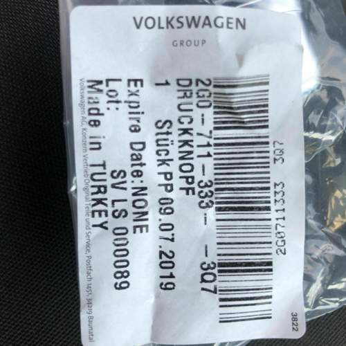

Bei mir klappert der silberne Knopf zur Entriegelung der Handbremse.
Gibt es da eine Lösung?
@Ulrich2323 schrieb am 25. September 2021 um 15:22:30 Uhr:
Ja, die Lösung ist, den Druckknopf vom Handbremsgriff zu tauschen. Gibt's als Ersatzteil beim 🙂 Kostenpunkt 6-7EUR. Leider hab ich die Teilenr gerade nicht parat. Wenn ich sie noch finde, reiche ich sie nach.
Dankeschön 🙂
Wäre sehr lieb wenn du die Teilenummer finden würdest.
Wie lange dauert der wechsel? Kann man das selbst wechseln?

Hier die Teilenummer
Preis: 2,95€
