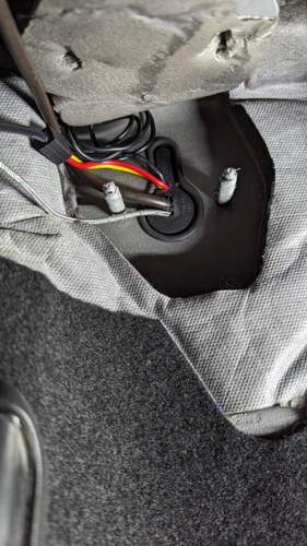

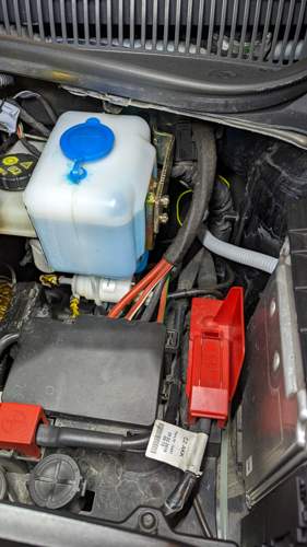

Domihls zielt dabei bestimmt auf richtigen Leitungsquerschnitt für den Verbraucher + ausreichende Absicherung ab. Ein ständiger Stromfluss o. ein Abschalten nach Zündungsaus wären auch noch wichtig. Funktioniert beides über den Sicherungskasten im Motorraum. Kabelführung rechts unterhalb Bremskraftverstärker ca 20cm, hier Gummilasche -nach innen aus dem Dichtungssitz drücken. Ein vorbohren für die Leitung ist erforderlich. Zu erreichen innen im Fußraum li oben.

Leider ist diese Öffnung nur bei Automatik Fahrzeuge vorhanden, wo sich auch kein Kupplungspedal befindet. Da ich aber ein Kupplungspedal besitze, ist diese Öffnung bei mir nicht frei. Habt ihr vielleicht einen anderen Tip für mich?
