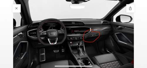

Klappern der Bezinleitung
Ich hatte bereits drei Mal mein Auto in der Werkstatt und die Benzinleitung rasselt immer noch.
Bei eine Drehzahl von ca.2200U/min rasselt es aus Richtung Handschuhfach.
Hat jemand Erfahrung damit?

Ja, hatte ich auch. Es handelt sich um die Benzinleitung die durch unteren Türholmen läuft. Der Freundlich hat das nervige vibrieren beseitigt. Der Ersatzwagen hatte 1:1 das gleiche Problem. Auch dort musste er gleich Hand anlegen.

Ich hatte das gleiche Problem. Das Fahrzeug war 3 Tage in der Audiwerkstatt, danach war das Problem behoben. Man hat die Benzinleitung befestigt und anschließend alles mit entsprechendem Material gedämmt, seitdem ist das Problem nicht mehr aufgetaucht.

ich habe vermutlich das gleiche Problem bei meinem Q3. Hatte zuerst den Beifahrersitz, dann die Beifahrertüre und zuletzt das Handschuhfach/Armaturenbrett in Verdacht. Leider eine erfolglose Suche ..
Könntest du das Geräusch eventuell kurz beschreiben? bzw. könnte mein Geräusch in dem Video die gleiche Ursache sein? Ich war schon zweimal beim Händler, der nichts gefunden hat und nun lässt mich dieser Beitrag hoffen, die Ursache endlich gefunden zu haben.
Danke vorab und liebe Grüße
Ich hab exakt das gleiche Geräusch und hab auch schon alles Mögliche in Verdacht gehabt.. mich nervt es auch total. Es wird lauter wenn du das Telefon bei der Aufnahme unter den Sitz hältst! Irgendwo da kommt das her.. aber näher konnte ich es auch nicht eingrenzen!
Hallo Leute,
das rappeln kommt zu 100 Prozent von der Benzinleitung. Der Freundliche muss den Schweller auf der Beifahrerseite aus schäumen und ihr habt RUHE. Audi kennt das Problem!!!!
