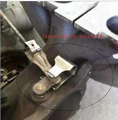

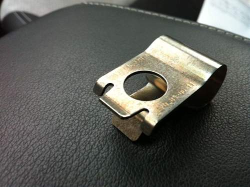

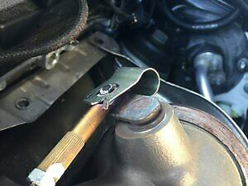

Wenn es sich um das klassische Rasseln des Gelenkpunktes beim Wastegate-Gestänge handelt?! Da gab es doch sogar ne TPI für. Selbst bei VW für die 2.0er tfsi. Hatten das bei unserem Beetle auch, da gabs ne Klammer drauf und Ruhe ist. Nen Cent-Artikel!
hier noch drei Bilder aus dem Netz: ...die Klammer und einmal montiert.
Klammer01
Klammer03
Klammer02
