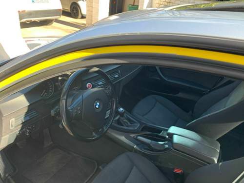

Hallo
Ich habe seit einiger Zeit ein Klappern vorne an den Seitenscheiben bei Unebenheiten solange diese komplett bis anschlag geschlossen sind sobald die Scheiben auch nur einen 1cm offen sind klappert nichts wenn ich in geschlossenen Zustand gegen drücke hört man dieses Klappern/knarzen auch
Natürlich habe ich die Türverkleidung usw schon abgebaut aber dort nichts feststellen können
Habe natürlich auch schon gegoogelt habe zum e90 allerdings nichts finden können nur zum e46 dort wird beschrieben das man irgendwo an der Türdichtung Teflonband zwischen klemmen soll mir erschließt sich allerdings nicht wo und wie ? Der Therad davon ist auch aus 2011
Hat das jemand beim e90 auch schon gehabt ?
Danke

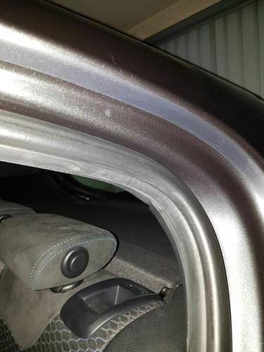

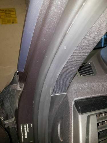

hatte das gleiche Problem bei meinem 1er F20.
Die BMW Werkstatt hat ein Teflonband von der A-Säule durchgehend bis zur C-Säule geklebt.
Damit war das knarzen beseitigt.
Habe zuvor auch alles mögliche ohne dauerhaften Erfolg probiert .

War bei mir auch so, sobald ich das Fenster einen Spalt geöffnet habe,
war das knarzen weg. Dachte dadurch auch erst, dass das knarzen von den Scheibenführungen kommen muss.

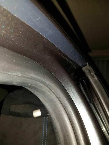

Habe jetzt mal versucht das Band zu kleben entweder ich habe die falschen Stellen beklebt oder es lag bei mir nicht daran 😁
Gibt es schon etwas Neues zu dem Thema ?
Hab’s nun nochmal mit schwarzem Panzerband gemacht
Es ist jedenfalls weniger geworden
