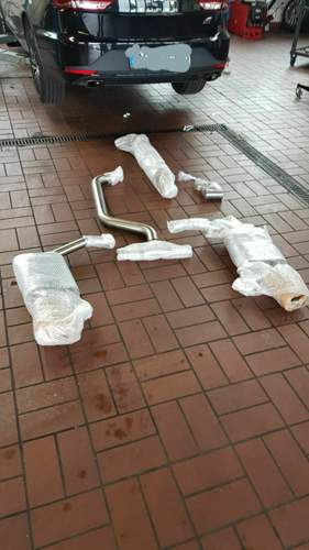

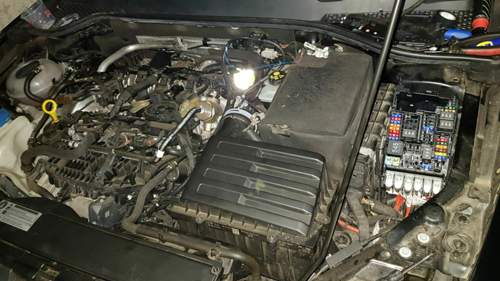

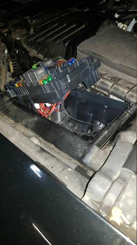

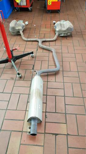

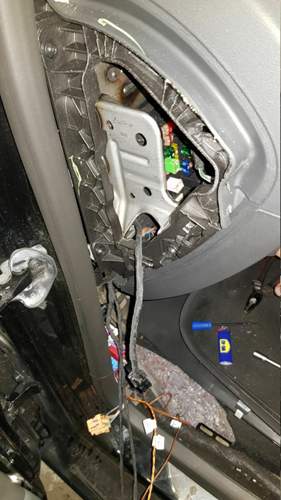

Ja kann mal von gestern paar Bilder zeigen. Bis 23.30 Uhr gebastelt hehe
Wo bleiben die Bilder?
Achso seh gerade hab zu schnell auf Antwort absenden gedrückt. Aber jetzt nochmal.
Und morgen kommt der Rest. 🙂
20200701
20200701
20200701
+4
Na da steht ja für morgen nichts mehr im Weg
Hier mal mit Knall
Denke morgen 13 Uhr kann ich dann ausgiebig testen. Ja knallt ordentlich. Hehe
Denke aber das es im Video nicht so gut rüberkommt wie in real oder. 🙂
Ich habe doch nur so ein billig Handy, da ist die Qualität nicht die beste

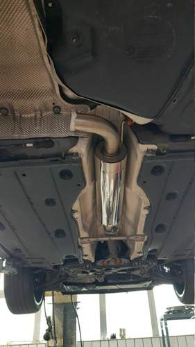

Gegen knapp Mittag heute dann fertig geworden. Bei der je design klappenauspuffanlage hat soweit alles gepasst bis auf den Übergang von original auf klappenauspuffanlage. Also ab kat. Da konnte ich die Schelle press verschrauben und hatte immer noch spiel undicht. Also schnell ne neue geholt und dann ging es. Elektronik war auch alles richtig und klappe geht ab 1 kmh auf sonst im stand in jeder fahrmodi zu. 🙂
Sound wenn zu ist richtig schön leise und wenn auf dann so wie ich es mir vorgestellt habe. Nur komisch das im cupra der Soundakutaor deaktiviert ist. Wurde das per steuerelektronik von denen so eingestellt? Mir ist es recht dann muss ich es nicht rausprogamieren lassen.
Bin voll zufrieden wie es ist 🙂
Sieht man auf dem Bild sehr gut
Schelle
@thebrainforfun schrieb am 4. Juli 2020 um 13:30:37 Uhr:
Sieht man auf dem Bild sehr gut Schelle das spiel ist
Da greift nichts ein in die Steuerung vom soundaktuator, das ist die neue tröte die es übertönt
